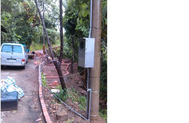

我目前 在內灣, 自己砌磚蓋簡單工寮 (套房),  約 8 坪 (5M x 5M , 高 2.3 M) , 全部 預估 10 萬 內 搞定,  供您參考 , 包括 :
1. 水電 申請, 約 3.5 萬
2. 疊磚/ 水泥/ 沙 /地板/ 廁所隔間  , 約 1.5 萬
3. 大門/ 廁所門, 二手窗 /玻璃 / 琉理台 ,  約 0.9 萬
4. 屋頂 鐵皮/ 鋼樑 /木樑/ 鋼釘,  約 1.2 萬
5. 廁所馬桶/ 臉盆 /龍頭 /水管配線 ,約 0.7 萬
6. 燈/ 開關 /電源配線 , 約 0.5 萬
7. 簡單 (二手) 電視, 冰箱, 家具, 沙發, 床 ,桌, 椅,  約 1.7 萬

發表於 2015-8-25 15:46:56 | 顯示全部樓層
Long-Man 大大
你在內灣, 自己砌磚蓋簡單工寮有沒有照片可以分享一下嗎?

發表於 2015-8-25 17:19:14 | 顯示全部樓層
龍眼樹 發表於 2015-8-25 15:46
Long-Man 大大
你在內灣, 自己砌磚鄞眾璊u寮有沒有照片可以分享一下嗎?
目前 水電接好, 剛完成 地基 /化糞池 砌磚 , 由於 都是趁假日 一個人 慢慢 施工, 就當作運動 ----  感覺比之前去打高爾夫球, 有成就感 , 雖然不是很專業 !!
