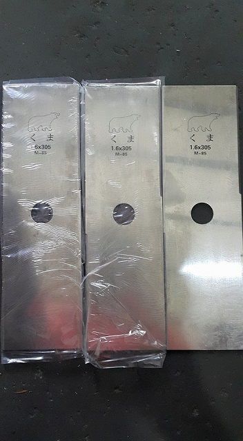

原本100元/片;最後10片大清倉,10片只要900元,貨到後再匯款無妨!
說明:不鏽鋼刀片一尺長(30.5公分),擬購買者,私訊給我:「郵遞區號+住址+收件人+手機」!

白鐵刀沒比較好用…

願聞其詳!

白鐵的太硬,一旦變形就無法再敲平
當然它的好處也是硬啦!不易變形

剛好相反…
金
白鐵鋼性不足…打一打就比牛筋還不如…
(雖然它還是比市面上大部份一字刀硬些)
刀一鈍油門就必須加大轉送加快…
轉速快斷得可能性就增加…
所以我大部份用尺2鋼刀片
油門順順割…

割草刀板的材質不宜過硬,以免撞到像石頭等硬物時碎裂傷人
市售的刀板片的材質為彈簧鋼板的一種,其性質為韌中帶有剛性,不會因撞到硬物而碎裂
白鐵材質種類很多,多數的韌性佳,也有可經熱處理而硬化作為刀具的材質,我猜,一樓的刀片應該屬於這類可硬化的不鏽鋼

1. 市售刀片的單價便宜,受限成本因素,若是彈簧鋼板所製,那價格就實在太美麗囉!
2. 任何一字型金屬刀片,除非是圓盤刀(齒數越多越會彈開),否則敲到石塊、磚頭;視刀片接觸面與角度,輕則彎曲、凹角;重則破裂、飛濺;所以割草務必要戴護目鏡,穿護裙、加護膝保護,就是這原因!
3. 割草工具,從牛筋繩、一字刀、三齒刀、圓盤刀,夾剪盤刀、扒刀等等不外乎幾十種,迄今尚無可以取代其他的名刀,刀具是消耗品,會視地形、石頭多寡、草長與草種,而搭配不同刀具運用,目的只有追求更好更便捷更安全,卻不可能有所謂的最好最安全最便宜最速效

謝謝 Zefram 大的給分與評語;除了「一字刀」有一定的風險外;手推式、自走式割草機
渠等包覆在大鐵罩下方的圓盤刀也是有脫落飛出的風險;為了割草避免打到地面小石頭
往往不經意就會把割草機往上抬升,一但距地高度高些,萬一當刀片打到地面石塊或是鬆脫飛出時
就有可能從正後方的橡皮擋板飛出打到下肢!此乃個人好友在家裡割草真實事件,隱藏草地內的石塊
被新裝上去的刀片打到,斷裂的刀片殘餘,就從割草機(側排草)正後方的橡膠擋泥板飛出,把雨鞋頭掃掉一角
幸好是穿雨鞋,要是偷懶穿夾腳拖,那就悲劇囉!
農機設施有其便利,但各種風險,也要有一定認知;操作手冊上的警語,一定要熟讀,事先了解可能產生
的操作風險,預作防備穿戴防護具;必要時,google一下,很多 youtub 都有影片教學,當成小電影看
加減有受益喔!呵呵 ( 應該請日本肉片女星來拍,會更有賣點,呵呵 )

請問此刀片是否適用STIHL除草機

「它」跟傳統刀片是一樣的,除了材質與重量差異外
只要您的割草機能裝一字刀,它一樣可以完全適用喔
幫農機行代銷100片,目前還剩下不到30片,這批賣完我就不會再處理囉!
