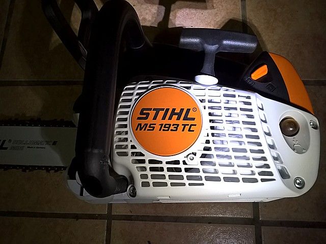

從網路買了一台MS193TC,將部件組合完畢之後,卻無法判斷鏈條鬆緊度是否合宜,不知是否有這方面的心法可以傳授?

大約拉起鍊條(鋸長的中間)約有(1~3)10元銅板的縫間距就可以
工具操作..是種感覺而已..問題出現之前..有徵兆反應..
操作者會感覺的到...
操作此尤物...請多小心注意安全!
怕甩到手..請帶皮製手套..棉質..盡量不要使用!

冷機:鏈條與導版間,沒有間隙,用指頭拉動鏈條,會動,不會卡死很難拉動
熱機:鏈條與導版間,容許有些間隙,但不能垂垂的
因為熱漲冷縮,鏈鋸使用前後,一定會有不同程度的間隙產生,只要是容許值,就ok
此外,要學會調整鏈條鬆緊,這樣一來,隨時可視鏈條鬆緊程度而適時調整

樓上各位大哥都講解的好清楚~~
小弟也來分享一下~
鏈條是一節節串起,等於說有很多關節,
所以新鏈條剛開始用時可能一下就被拉長,
加上樓上大哥所說的熱機情型下,
建議裝上新鏈條的鏈鋸在剛開始用時隨時調整鏈條鬆緊!
小型鏈鋸可能比較敏感,稍微緊一點可能就轉的比較不順,
在使用時催油後放開油門去感覺看看,
鏈條是不是很順的往前滑再停下,
而不是有點頓點的感覺停下~
主要還是經驗囉!
用久了就抓準調整感覺了~~~~

我都先把鋸板套上鍊條後拉緊,鋸板螺絲先不要鎖死;但也不能太鬆,啟動後讓鍊條跑順後停機,再用十字起子調緊一些些,讓鍊條還有一些鬆鬆就好,然後再把鋸板的螺絲鎖緊。
