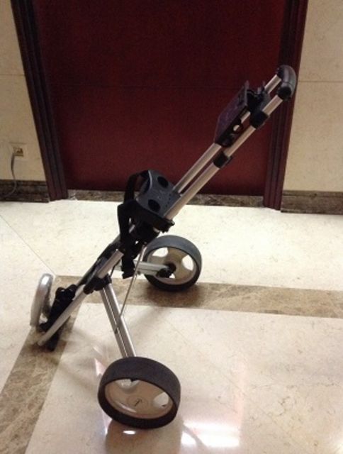

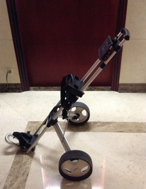

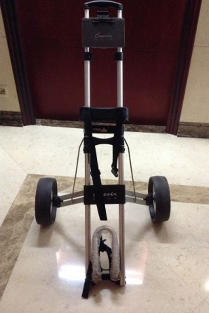

家裡有一台側掛式割草機 因為臂力太小 無力操作
家裡又剛好有一台手推車閒置沒用
突然異想天開 想把側掛式割草機放在手推車
改裝成手推式割草機 這樣可能操作比較輕鬆
請問無所不能的2home的大大前輩 ~~~ 這樣可行嗎?
如果可能,怎麼改裝比較好?
先謝謝!

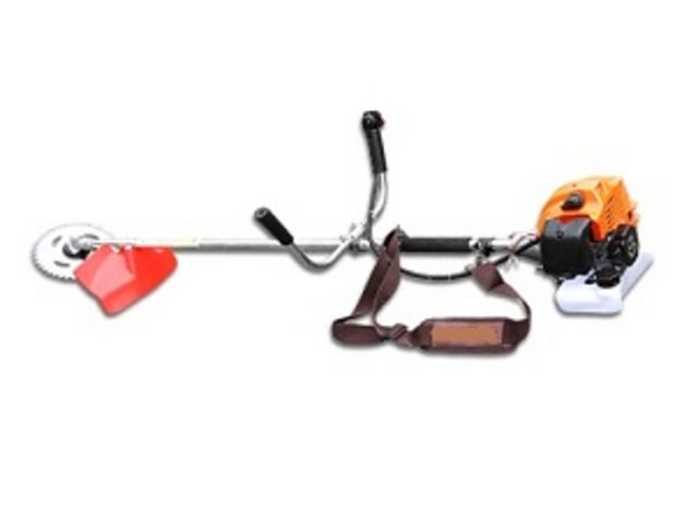

 樓主| 發表於 2015-8-29 22:44:21 | 顯示全部樓層
割草機在山上
下圖是網路下載的側掛式割草機
和我家的類似
81

 樓主| 發表於 2015-8-29 23:13:13 | 顯示全部樓層
koda 發表於 2015-8-29 23:03
不錯的手推車,不知何處可購得??
呵呵!
這個是高爾夫手推車
西班牙迪卡儂買的

發表於 2015-8-30 00:14:02 | 顯示全部樓層
本帖最後由 闊嘴 於 2015-8-30 22:25 編輯
1. 手推車手把若可以拉長伸縮,可適用不同高度
2. 牢牢固定是成敗關鍵
3. 硬管前端記得加裝省力割(前端小輪可以拿掉),會讓您更事半功倍
4. 萬一改裝失敗了,現成的價格還好啦!呵呵呵
參與人數 2威望 +20 收起 理由
jheng168 + 10 我很贊同
梅姬 + 10 感恩啊!

發表於 2015-8-30 07:48:21 | 顯示全部樓層
1.把整台割草機直接架到手推車上頭。
2.調整好角度,讓推起來覺得很順手。當然這個時候割草機的割草頭是要剛好貼地的情況;不必管引擎會突出到接近人體多少的程度。
3.如果可以調整出合適的角度出來,比一下希望引擎擺在那個位置,量出從割草機頭到希望擺放引擎間的距離。
4.找donfang嫂代購那個長度的割草桿跟管芯
5.將購進的割草桿跟管芯替代原來的
6.想辦法固定割草機
7.快樂使用
如果找不出合適的角度出來,也可以請donfang嫂代購不含引擎的手推式割草機,然後再將引擎拆過去。整台割草機裡頭最貴的是引擎,少了引擎的支出,其它的部份價格都還好。
闊嘴 + 20 我很贊同

 樓主| 發表於 2015-8-30 11:19:37 | 顯示全部樓層
smhu 發表於 2015-8-30 07:48
1.把整台割草機直接架到手推車上頭。
2.調整好角度,讓推起來覺得很順手。當然這個時候割草機的割草頭是要 ...
非常非常謝謝smhu大大的詳細指導
感覺您一定是行家 懂得很多
顯然割草機操作桿的長度是一個問題
您的意思是~~
我的這個側掛式割草機的操作桿會太長,使用起來會不順手?
所以需要另外購買操作桿?
我經常往返大陸與德國
只要大陸或德國買得到,帶回台灣不是問題的
請問大大~~
市面上賣的操作桿有不同長度可選嗎?
我在對岸淘寶有看到賣家有在賣100公分和50公分的操作桿
只是不知道和我的割草機引擎合不合? 能不能接?
