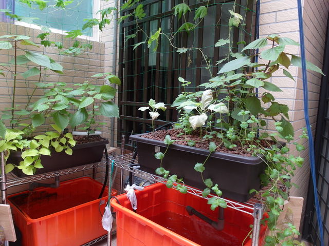

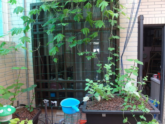

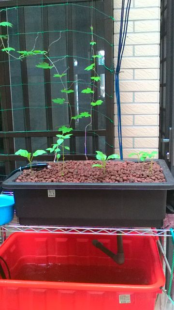

小時候,家中很窮,住在瓦房違建,但一旁空地很大,還可以種種花草和蔬菜,長大了,靠著自己努力買了房子,但都市寸土寸金,這幾年一直想找塊農地來遜A舍體驗兒時生活,也可以讓家人吃的健康,但看了又看,沒2分半不能建農舍,好的農地買不起,偏遠的家人又不能接受,後來打聽到各地縣市政府(尤以雲嘉南)因農地種劃,將很多畸零地整併,故政府會持有部分重整過的農地,可洽訽並承購,好處就是政府是用最低的價格在買,我在北港看一塊三分農地要320萬,但和附近農夫聊了知道旁邊那塊是政府的,一樣是3分,縣府價錢是250萬,便宜很多,很想買下去,但.......太太不能接受田中間的農地,說旁邊沒鄰居,再加上看了很多人遜A舍,其實似乎不是件容易的事,法令上限制或實務上的玩不下去,風險看似比想像中大,常上2home.... 打造桃花源的網站,很羡慕各位的農居生活,1年前因緣際會下,在網路上看到魚菜共生,原來居住在都市想種花草甚或疏菜的人,尤其是英美等國,早已發出這樣的技術,養魚的水經過抽往菜盆,讓菜吸收養分,過濾後的乾淨水經由虹吸回流至魚池,魚菜各取所需,共生共榮又環保,看了很開心,因為在無法購置2home前,似乎這是個不錯的折衷方式,仔細研究發現,網路上除了簡單的菜盆或養魚箱介紹,大多是說虹吸原理,比較深入的原理說明不多,似乎國內玩家仍在發展初期,所以就自己看完,DIY了二個小型的系統試試,下面這個是系統建立2個月後的情形,養了紅尼羅約16隻(1缸),種薄荷,苦瓜和茄子。
五個月後的現在,過程中很順利,魚除少數幾隻太活潑跳出水箱掛點外,餘均成長正常,我問買魚苗的人說,正常8個月就可收成,看下圖也可看出,系統久了養分會愈穩定,菜長的愈來愈快,紫蘇已收了好幾次,但因為後院照不太到陽光,所以祇能種半日或少日照的植物。......小搞了半年,決定擴大到頂樓試試,期盼種出一家4口的菜量,加油。

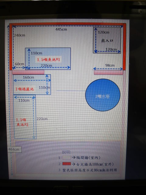

自己在網路上收集了資料後,決定擴大種植及養植面積,看了網路上較具規模的魚菜共生經驗,似乎有2.5噸水,種2坪半以上面積,就可滿足4口之家所需全年疏菜,所以規劃了下面的材料,晉弘公司FRP水槽1.5噸2個,1噸過濾槽1,1噸不鏽鋼植栽盆2個,位置規劃如下,將於一個月內完成,後續施工及建置將再與大家分享。

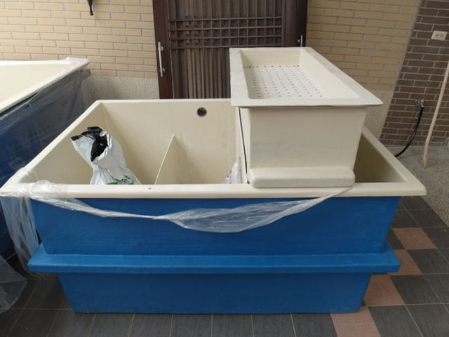

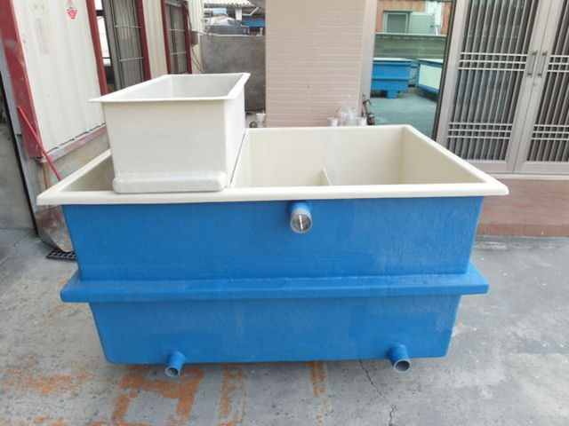

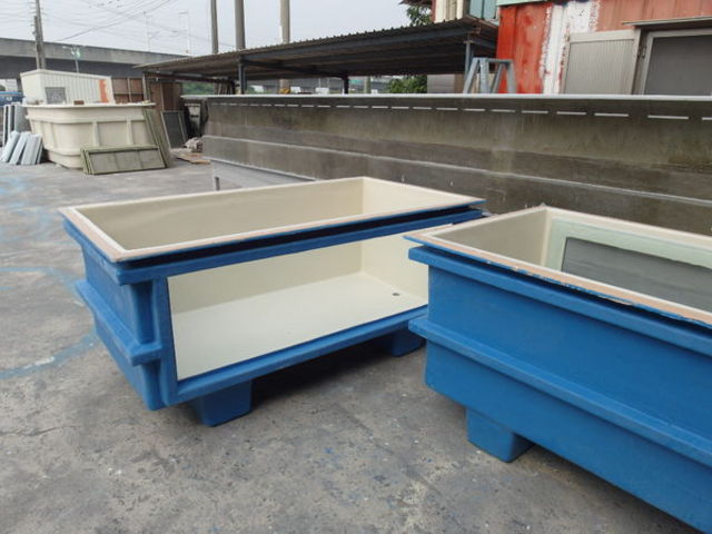

家裡的進化一步一步進行,續裝潢後再來就是頂樓的大型魚菜共生系統的建置了,原來自己DIY的小型系統,運作了半年......祇能說是非常順利,魚和菜都頭好壯壯......菜收了好幾次,最近苦瓜也結果了........

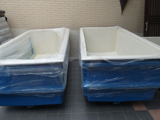

經過自己從無到有DIY的經驗,覺得似乎不難,虹吸系統也很穩定的運作,本來就決定家中的大門及裝潢搞定後,就要在頂樓搞一個大的系統,完成全家蔬果大部分自給自足的超健康生活,前一篇的整體規劃完成後已請廠商依尺寸製作1.5噸養魚槽*2,1噸濾水槽*1,昨天接到工廠通知去看成品,並現場就管路安裝及魚槽有無需另外開口進行討論.....雖然看過樣品,但就近一看......還真是大的不得了呢......
1.5噸養魚槽*2
1噸濾水槽*1    上方為溢流口,右下方為進水(排污)口,左下方為排污口
老板娘很熱心......小老板也非常用心,雖然工廠一大堆東西在趕工,他們仍非常細心仔細的和我交換意見,真的很感謝他們,大致都OK了,後續送達及安裝過程再與大家分享。

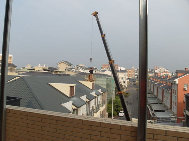

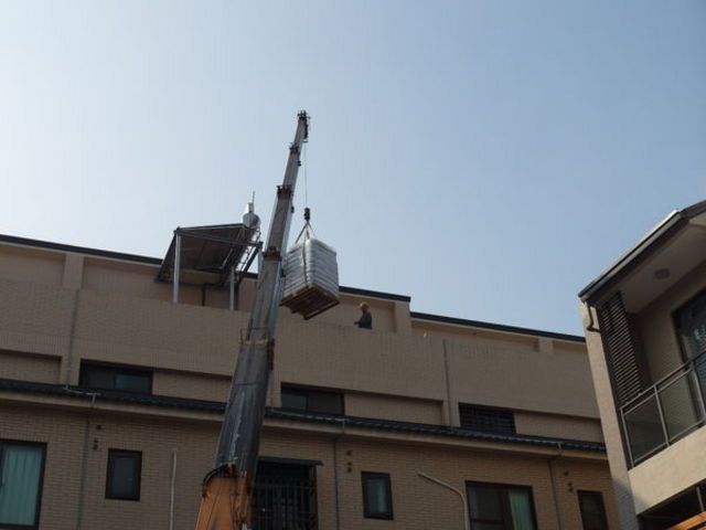

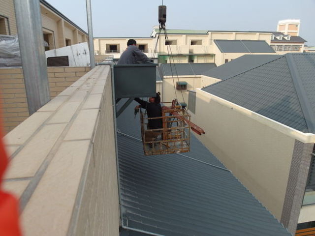

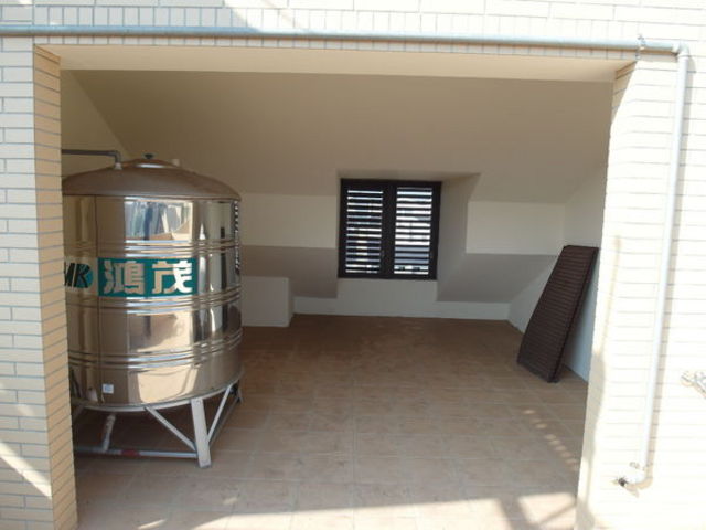

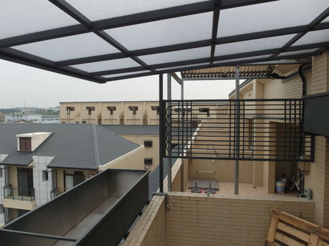

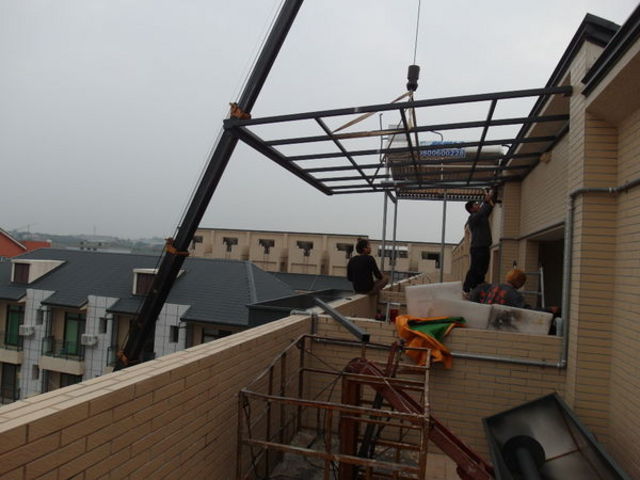

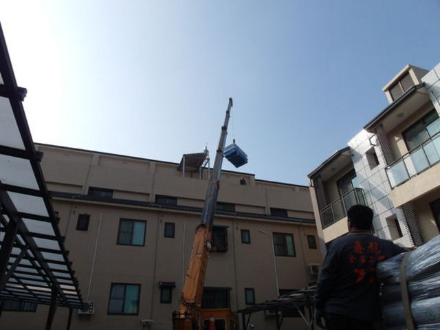

本來想買塊地來當農夫,但地價不斷漲且要建舒適的農舍不僅要價不菲,且釵h法令的限制,上網看了釵h人自建農舍遇到的問題,也令人不禁會想,我真的適合當農夫嗎?為了嚐試務農生活又不要太勞累,想先試試魚菜共生,似乎一樣可以達到自已種菜,又不用曬大太陽,免除草施肥,病蟲害因為沒有土壤也相對減少很多,據相關報導指稱,一戶四口之家,如能種植2.5坪面積蔬菜,將可提供自家全年所需蔬菜,確實是很誘人,想了很久,家裡照的到太陽且適合放置各式設備的地方,除了頂樓陽台已別無它處,但5層樓的高度施工不易,且所有的設備如裝滿水,約有7噸重,又擔心能否負擔,上網查了查相關建築業的說明,才知道頂樓因為多要放水塔及重物,又為了考量住戶向上增建等原因,國內對頂樓結構及耐重其實有所規範,可以承載的重量遠遠超乎我們的想像,因此,安心了不少,就請鐵工廠來施作頂樓採光罩及種菜盆等設備,養魚槽是高雄訂製的,也一併於施工中放置定位,因為樓高,施工真的很辛苦也很危險,再次感謝我的鐵工師父們......
我家頂樓是斜頂式建築,頂樓共約8坪,室外約3.5坪,室內約4.5坪
1噸過濾池*1
2噸養魚槽*2

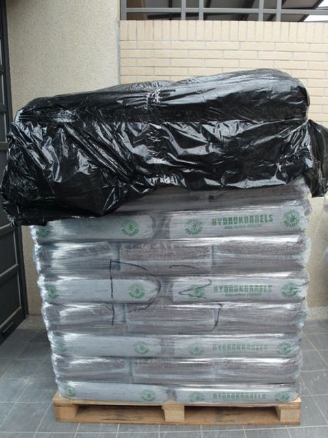

荷蘭進口JR發泡煉石大顆(大包裝)80包
全靠它才能上的了5樓......加油喲
一件一件的吊上去(我是養魚槽)
發泡煉石
空中飛人(英勇的鐵工廠老板)
外牆1噸菜盆安裝
304不鏽鋼採光罩安裝
採光罩加誘峇瑰?噸菜盆安裝完成,後續就是請養魚槽老板介紹的長年合作安裝養魚槽設備的水電師傅來把所有線路連接,看來快樂當農(魚)夫的時刻快要來臨了.......^^

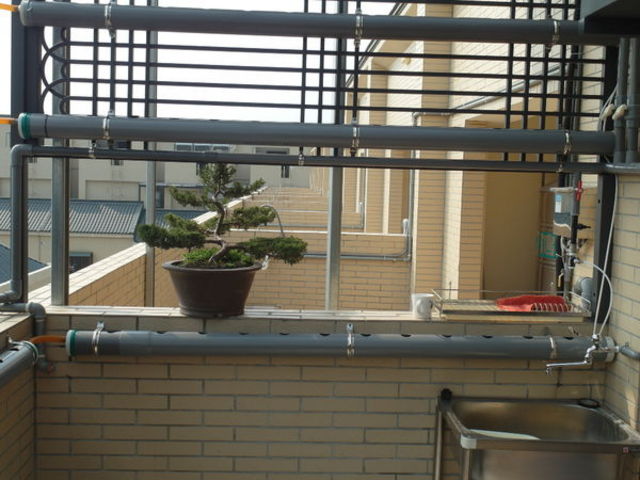

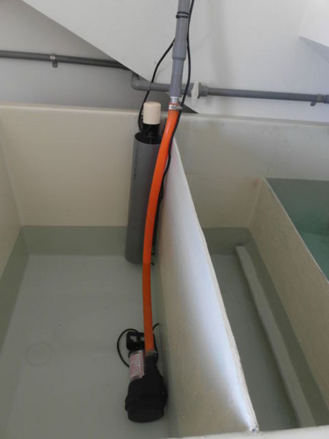

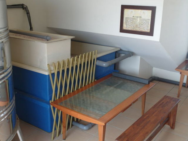

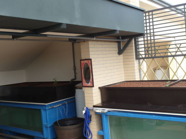

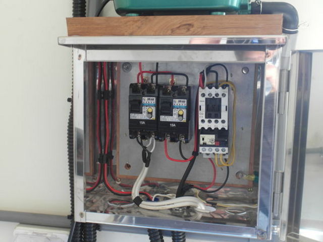

完成的頂樓魚菜共生系統如下,FRP1.5噸養魚槽*2,FRP 1噸過濾池*1,304不鏽鋼菜盆(外層烤漆)*4,沈水馬達*1,空氣幫浦*1,3吋水耕管*4(共70孔),漏電開關等設備
養魚槽上方加誑i避免魚兒跳出,且有效利用魚槽上方空間
1噸過濾池
池中馬達及水位浮球開關
最重要的漏電斷電器
右半側養魚槽配置情形
3吋水耕管
總結:系統已測試運轉5天,非常OK,自來水中的氯氣應該消除的差不多了,準備要放魚養水了 .........
