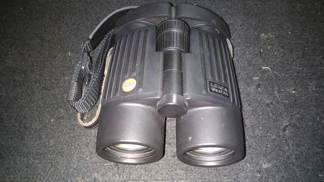

颱風天, 過往的記憶拿出來回憶一下 ....
出社會後的"大手筆"--- 花了個把月的薪資買來的雙筒望遠鏡 ; 其實當初是賞鳥用的
前前後後買了數隻望遠鏡 , 到這隻為止 ; 套句成語---"曾經滄海難為水" ㄚ

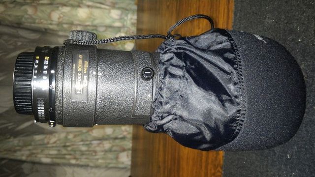

為拍鳥買的長焦鏡 , 買不起大砲 ,用中焦加2倍鏡充數

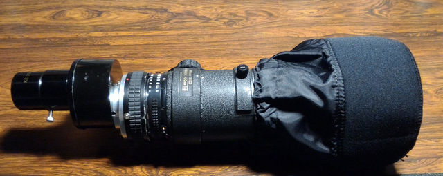

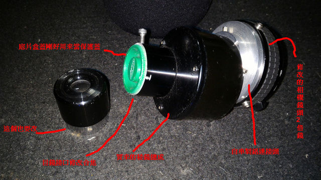

後來取來改成望遠鏡 ;
合體
效果不錯 , 倍率不足 ; 看看月亮 only....
後來有套組販賣可以直裝相機鏡頭 , 就不用這麼麻煩了 ...

既然你有300mm的鏡頭
那再買一部赤道儀來做追蹤攝影
就可以拍一些梅西爾星體了 (例: M42)
或是相機搭配廣角鏡
也可以拍星空 星座 銀河 ... 之類的
不過啊
台灣平地光害太嚴重
高海拔晴天率又不高
天文攝影耐心和運氣都很重要
若再深入玩下去
那又是另一個錢坑了
