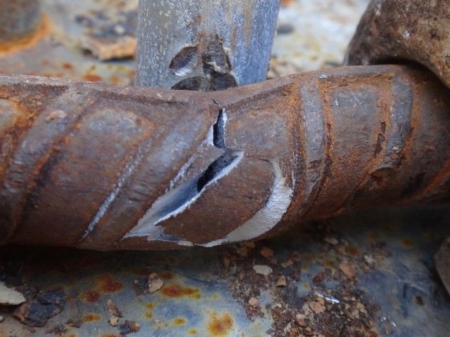

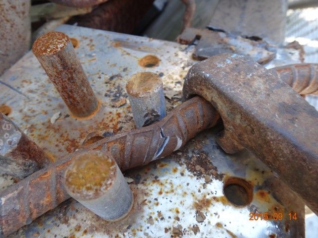

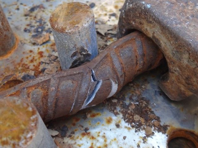

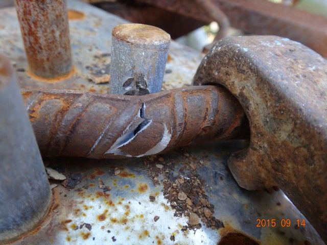

 樓主| 發表於 2015-9-17 00:21:56 | 顯示全部樓層
事情可不是一般人想像的這麼簡單!
這是隨手從地上撿起來的鋼筋,我打算將他折直;
當我準備好要折第一下時,他就斷掉了!
當然,傷痕不是舊傷,也不是反覆性斷裂,仔細看的話,斷裂處周遭並沒有擠壓痕跡;
如果是來回折斷的話,斷裂處會有一部分是藕斷絲連圓融狀,另外脆裂處也會有無法直接吻合的斷口!
(也就是這折痕是只折一次,還沒折回來就已經斷裂!)
拇指粗的鋼筋,真要折斷的話,有這麼簡單嗎??

發表於 2015-9-17 13:32:07 | 顯示全部樓層
BlackDragon 發表於 2015-9-17 00:21
事情可不是一般人想像的這麼簡單!
會不會是類似海砂屋之幅射鋼筋?...

發表於 2015-9-17 13:52:27 | 顯示全部樓層
看起來像6分鐵,這麼粗的建築鋼筋正常不該如此斷裂,並且不該只折一次就斷,簡直是蛋捲等級強度
我猜,該材料的材質偏硬或成分不對,黑龍大應該會看火花吧,砂輪磨一下就知成分

發表於 2015-9-17 14:56:13 | 顯示全部樓層
在建築結構裡水泥漿沙的特性是硬脆,鋼筋需要的特性是韌遶。兩者相結合才有好的結構。
以這個鋼筋易裂的特性來看,是小廠的再製鋼筋,各種元素的比例及溫度控制並非很好!

 樓主| 發表於 2015-9-17 23:02:53 | 顯示全部樓層
其實在仔細一看~
這個鋼筋本身就已經被折過,我才會需要將他彎直!
自身的材質問題,應該沒問題!
他的鋼性,有點像鑄鐵(至少在當下斷裂時的感受)
我也沒放棄他,我把這條鋼筋用來當架子了

發表於 2015-9-18 07:25:34 | 顯示全部樓層
本帖最後由 alpha 於 2015-9-18 07:27 編輯
水淬的鋼筋 , 用水冷卻的鋼筋 , 用意在於提高鋼筋的降服強度 , 但是鋼質較硬 , 有時連現場加工時就會裂開 , 就有可能用到不好的水淬鋼筋 , 一般都會出現在高拉的鋼筋上
太硬的鋼筋耐震力較差 , 沒有 彈性 的空間

發表於 2015-9-18 12:00:30 | 顯示全部樓層
本帖最後由 逍傻 於 2015-9-18 12:04 編輯
混泥土有強度檢驗.鋼筋有嗎?黑龍大這鋼筋若先前沒被應力疲乏過.或是多年鋼筋.以後大家對自己要用的
鋼筋品質可能要留意了..
