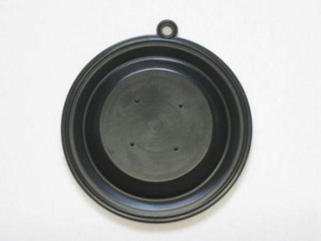

約用了七年,三年前不點火送修換了一個水盤
不久就有一點滲水,能用就沒理它

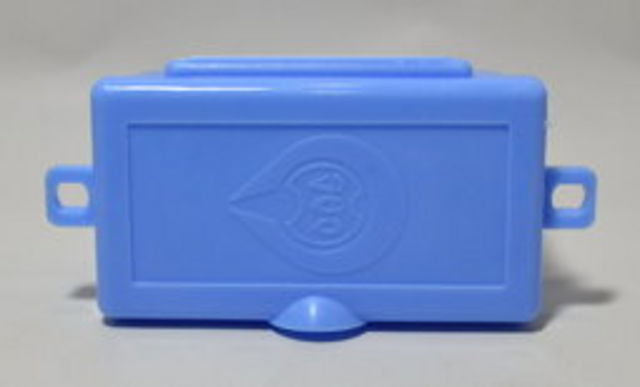

三年來小漏漸漸加大,將電池弄濕生鏽
阿嬤因上次換水盤800元洗管路500元,已對送修不大有信心
換了電池還是會點火,確定是水盤橡皮漏水
求解的問題是 :
莊頭北TOP  AS-888  的水盤橡皮尺寸及要去哪裡買 ?
阿嬤以前的莊頭北用了二十幾年,對它很有信心
另請教拆裝須注意哪些細節,阿嬤在此先行謝過

發表於 2015-9-22 12:38:21 | 顯示全部樓層
本帖最後由 啄木鳥 於 2015-9-22 12:43 編輯
台製7.7cm水盤皮25元
參與人數 3威望 +50 收起 理由

發表於 2015-9-22 12:42:39 | 顯示全部樓層
熱水器電池盒25元

 樓主| 發表於 2015-9-22 12:54:58 | 顯示全部樓層
蔡先生 發表於 2015-9-22 10:19
現在的產品很精密也沒以前耐用 七八年能修一兩千元還是找原廠商修
自己不是很專業買得到類似的零件diy 不 ...
喔喔,那傢伙已拆裝好幾次,也弄壞了一些小東西
在要花錢修就換心算了
因為只是水盤橡皮破洞
想自己弄弄看
謝謝您

 樓主| 發表於 2015-9-22 14:48:22 | 顯示全部樓層
啄木鳥 發表於 2015-9-22 12:38
台製7.7cm水盤皮25元
謝謝您,剛剛想加入拍賣會員又忘記e-mail的帳號
現在都傳賴,晚上再想一想
