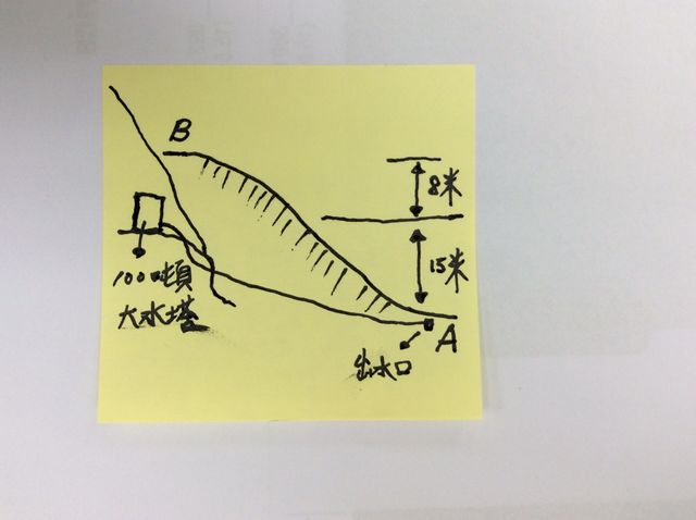

共用100噸的大水塔,我農地的出水口A在大水塔垂直下方15米處,農地最高B處離大水塔垂直上六約8米,現在想裝配水管噴水鳥養草皮和農作,請問可以直接在出水口A處裝加壓馬達再配管就好?或者一定要在B處加裝一個水塔,A處装馬達抽水到B,B水塔外再裝加壓馬達接配管噴水鳥才可以?如果一定要再加水塔,又要拉電,真傷腦筋,請前輩協助解答。謝謝~

發表於 2015-9-24 08:35:43 | 顯示全部樓層
畫個示意圖.或拍張照片!
就會有人幫你提供意見!

 樓主| 發表於 2015-9-24 11:34:43 | 顯示全部樓層
yflin 發表於 2015-9-24 08:35
畫個示意圖.或拍張照片!
就會有人幫你提供意見!

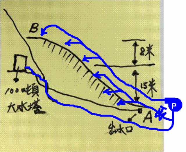

發表於 2015-9-26 00:29:09 | 顯示全部樓層
最簡易的方式, 就是在"A"處接兩個分支: 其一, 配接一個手動開關閥(Valve), 負責山下15米範圍的供水.  其二, 配接一個揚程8米以上的小型抽水機 (Pump), 抽水機之出水口高於100噸之水塔, 不必加裝手動開關閥(Valve), 直接噴水給15米以上的草地.
