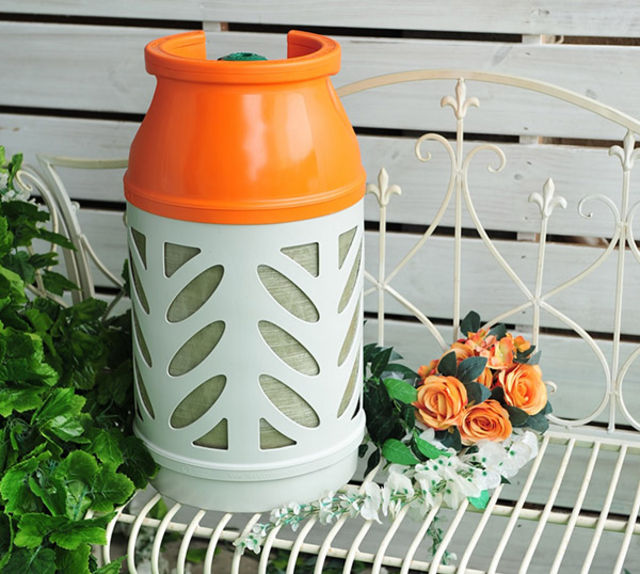

提到瓦斯桶,每個人的印象一定都是塗著灰色油漆的鋼桶,只要打一通電話,瓦斯行就會騎著摩托車把裝滿瓦斯的新桶運來,把舊桶換回去,但是在台灣潮濕的環境下,採用鋼質材料打造的瓦斯桶不免具有鏽蝕危險,造成漏氣或是在火災中遇熱引爆的危機,但其實在國外早就具有採用複合材料打造的 HEXAGON RAGASCO 瓦斯桶,不僅不會有鋼瓶的鏽蝕危險,在重量上僅有一般鋼瓶的 30% 左右。非常適合車上使用.

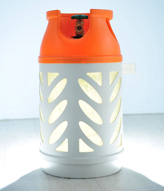

在結構上 HEXAGON RAGASCO 採用聚乙烯(HDPE)吹膜作為瓶身內襯,中央則是利用玻璃纖維與樹脂形成抗壓容器,外面再以聚乙烯外殼進行結構加強,並且也用聚乙烯做出方便使用者搬運的提把以及方便堆疊存放的外型設計。此外,在內襯與中央結構材料部分具有半透光的特性,只要將瓦斯桶放在光源前,就可以看出內部存放的液態瓦斯殘餘容量,比起傳統的壓力錶形式更容易判讀。
在安全性部分,在 HEXAGON RAGASCO 的資料中顯示,該瓦斯桶可容釭漁藄埣d圍為 -40 ℃ 到 65 ℃,倘若不幸發生火災 HEXAGON RAGASCO 的材質會以熔毀的方式,將瓦斯自然宣洩進行燃燒,不會像是一般鋼瓶發生爆炸,相對比較安全(不過仍然會助長火勢),目前 HEXAGON RAGASCO 已通過歐盟與美國相關安全認證,並且從 2000 年上市至今,仍無發生任何安全事故。

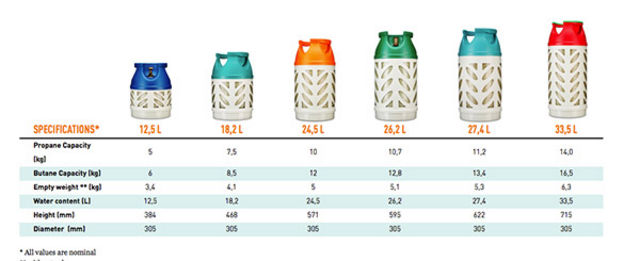

瓦斯桶
最小 12.5 L
最大 33.5 L
