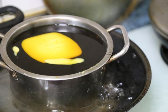

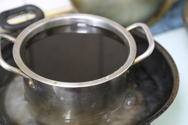

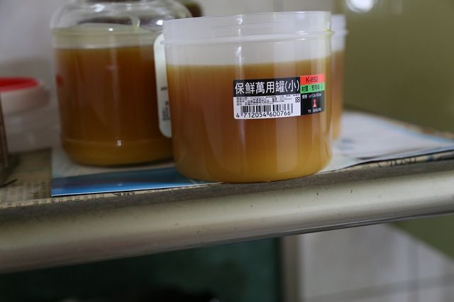

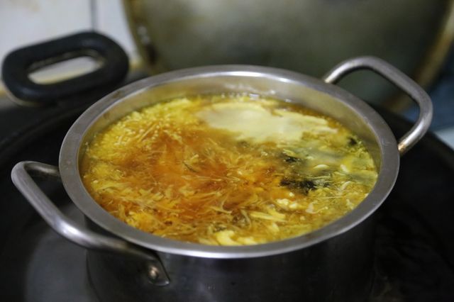

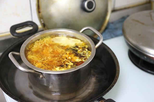

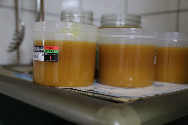

因為對木工的愛好,漸漸的就想自己製做蜂蠟,這次是第二次製做。

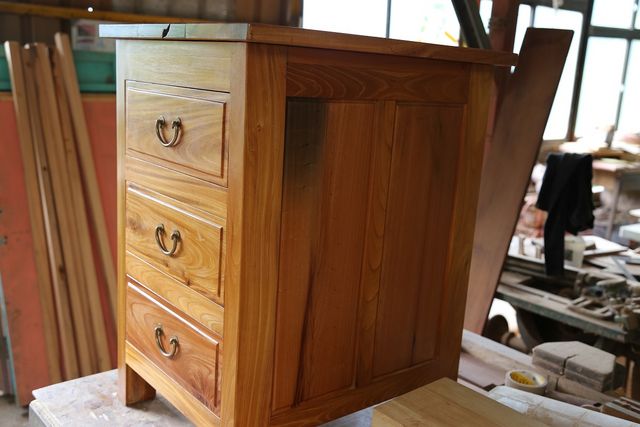

擦上三遍底漆,再擦上蜂蠟,效果如下圖。

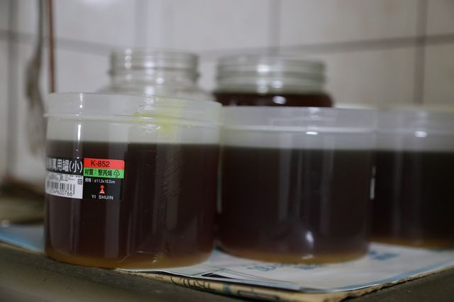

從網路買來的亞麻仁油。這不是食用級的也沒必要。食用級很貴的。

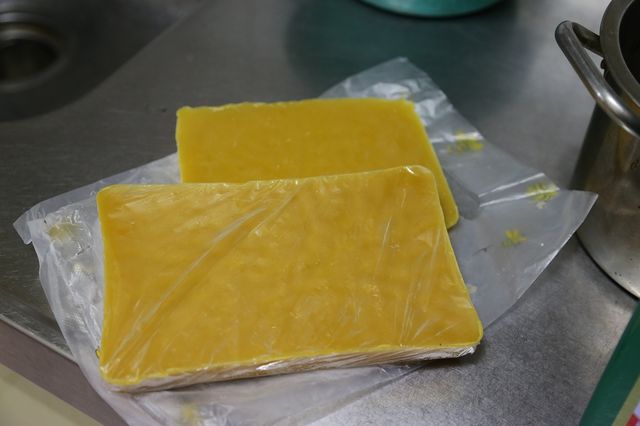

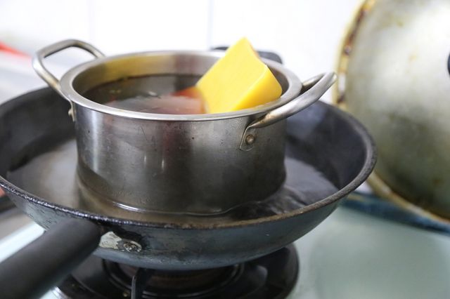

去大溪蜂農家裡買來的蜂蠟。這次準備加入650克。比例有人說5:1,自己要用的,就多一點沒關係。

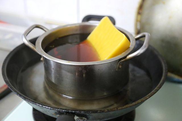

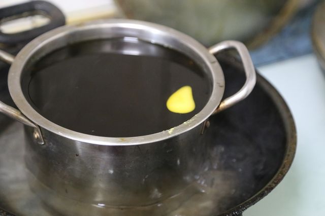

隔水加熱,讓蜂蠟慢慢融解於亞麻仁油中。
剛開始溶解。

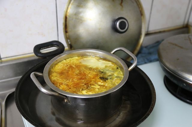

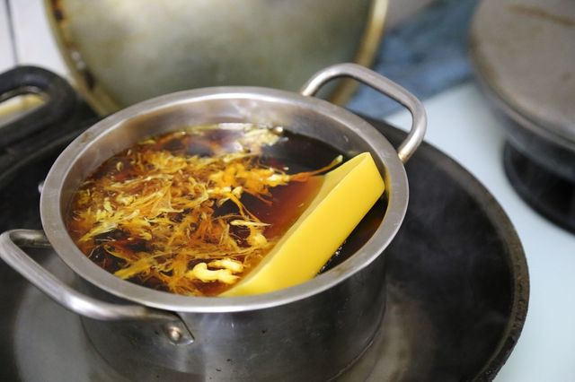

繼續溶解。

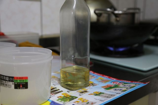

等一下要加入的檜木精油。
繼續溶解。
近距離看看溶解。
等了半小時,快要全部溶解了。
剩下一點點還沒溶解。

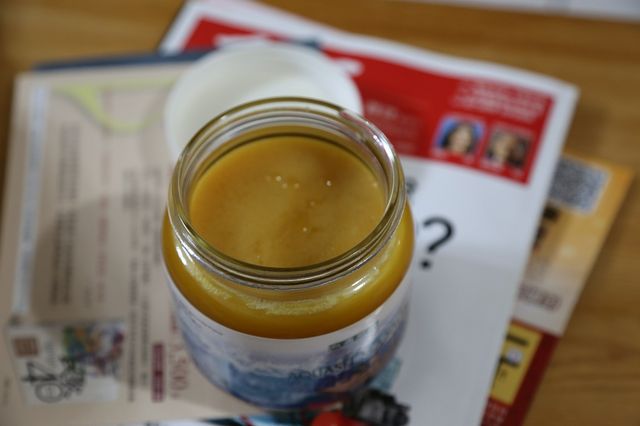

全部溶解了。
趕快倒入檜木精油,攪拌均勻。

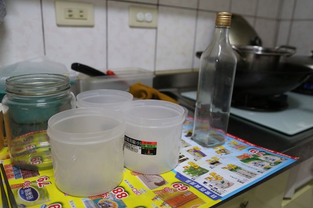

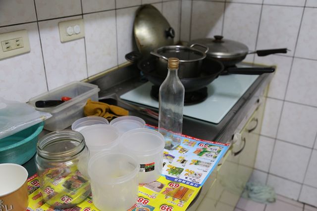

空罐子準備好。準備倒入。

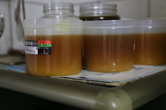

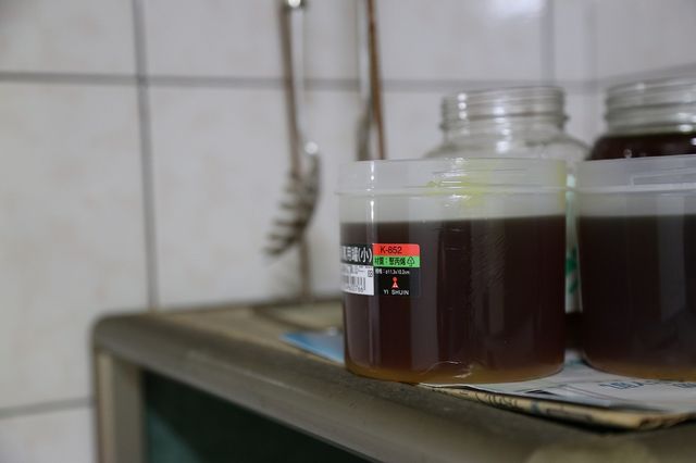

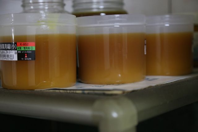

開始冷卻,從底部開始凝固上來。
可以看到底部開始變黃。
越來越黃。
越來越黃。
越來越黃。
快要全部變黃了。
大尼i成。
整個過程大約一個多小時。

請問,加檜木精油的作用是?

 樓主| 發表於 2015-9-30 21:36:28 | 顯示全部樓層
ljc 發表於 2015-9-30 21:33
請問,加檜木精油的作用是?
僅僅是增加香味。

上了三遍底漆 又上蜂蠟 這樣原木無法吃到蜂蠟 會只吃到底漆
怎不直接上蜂蠟 不上底漆 這樣會不會比較好哩...
