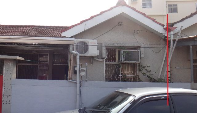

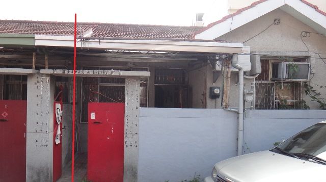

親戚的連棟平房想改建,可是怕拆舊屋時損及左右鄰屋。可否請大家幫忙評估,拆這種房子會損及鄰房嗎?

稍微做了一下功課,那棟38年的房子,除了考慮拆除會否損鄰的問題,除非那一排整體都改建,自己改建時因與左右鄰棟過近、牆壁模板與灌漿施工難度高墊高成本這些因素都要考慮。

  921大地震時,雙併的平房其中一間的屋頂榻了,為求重蓋,也只好拆掉。
  怕損及隔壁的平房,所以用切割方式,並保留共用牆壁。
  結果,隔壁平房安然無損,只是,自己要重建就比較費工。
