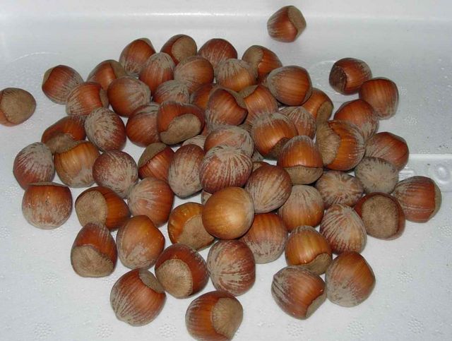

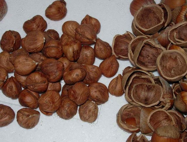

精挑篩選的美國榛子,每顆大小均勻很可口的模樣,不能吃他4-5年後要肩負維持優秀血統的重責。

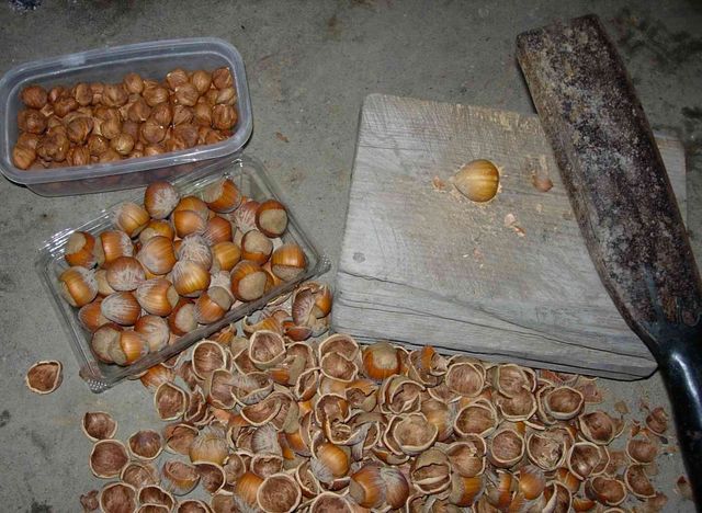

傳統武器-材刀破殻-是想會敲碎幾顆來解饞無奈刀法太精純沒意外發生只好再等4-5年。

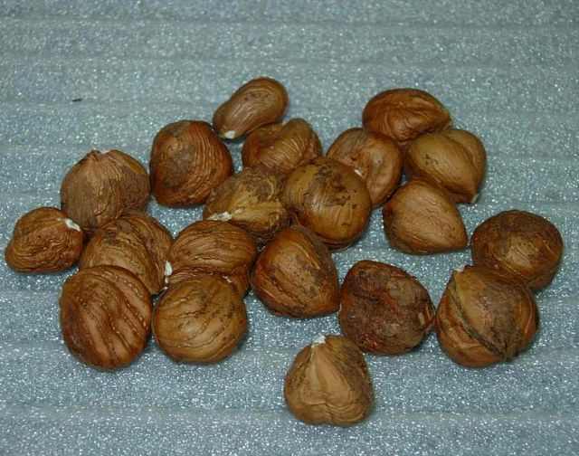

去完殻的榛果重量剩一半,又有一批坐飛機來的高貴有機肥( 5磅US $ 41)。
因長途運送碰撞所以些竟堣祗F芽頂尖會受損,但願沒有傷到胚芽。

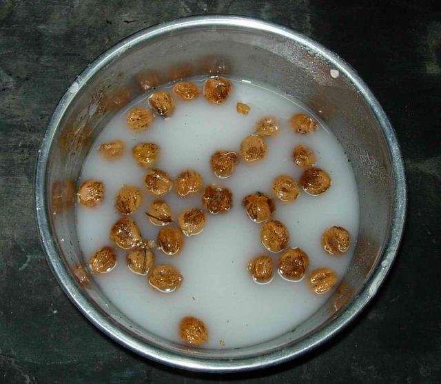

免賴得 殺菌使用這是有毒農藥操作要小心謹慎而且要提防家中小孩誤觸。
免賴得稀釋800倍浸泡20-30分鐘。

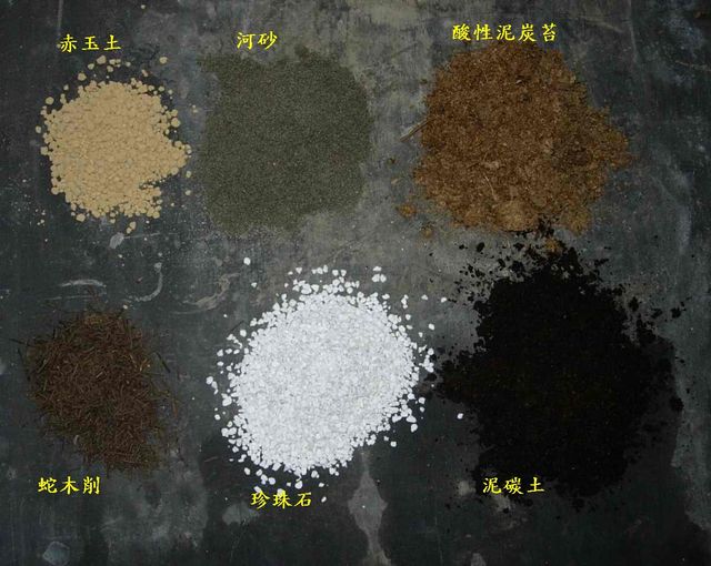

琳瑯滿目的介質一一來介紹  這些都是我育苗必備的聯合國基本素材
赤玉土 含有多種元素保肥排水透氣性佳,好像日本的東西都很好用但很貴。
河砂 建材行買的水洗砂 不含泥土有機質及病媒菌 很有保濕增重效果。
芬蘭酸性泥炭苔PH3.5  酸性土質有抑菌效果。
蛇木削 有機成份增加介質透氣性。
珍珠石 無肥無菌的填充物俱保濕透氣鬆軟土質的弁遄C
德國泥炭土PH5.5 營養豐富是大湖草莓又大又甜的基本配備。

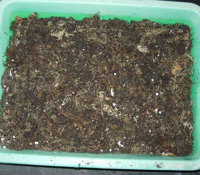

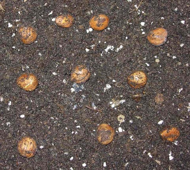

國外來的嬌客當然要用最頂級的招待,種仁淨身後分散躺臥在綜合介質苗床,台灣原生植物應該就沒有如此禮遇,我們民族性本來就比較好客。
覆誘飭閬A升等添加智利水苔溫暖又保濕。

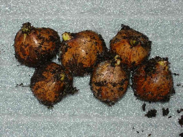

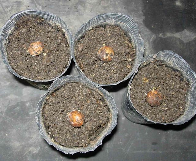

十天後已有胚芽逐漸冒出來。

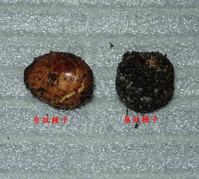

雖然有消毒滅菌而榛子果仁相當可口還是引來霉菌大軍光顧,有胚芽生長的種仁會轉化醣份產生抗菌體不會再受霉菌攻擊。

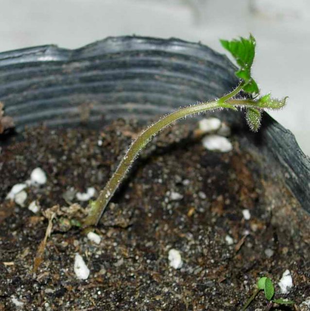

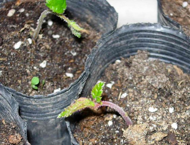

榛果芽根同時生長所以讓他側躺於育苗軟盆,方向不拘該往上的他會自己伸長。
分盆後一週開始成長茁壯此時要注意水份控制維持介質輕微濕潤既可,養份是由果仁供應水太多容易爛根狀況發生。
育苗盆內介質全乾後再澆水或用噴霧器噴水。

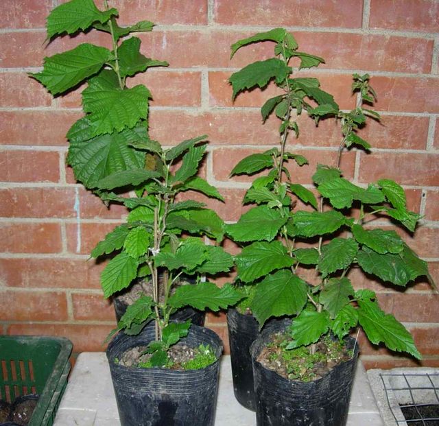

榛果落葉灌木冬季掉葉,初春萌新芽。

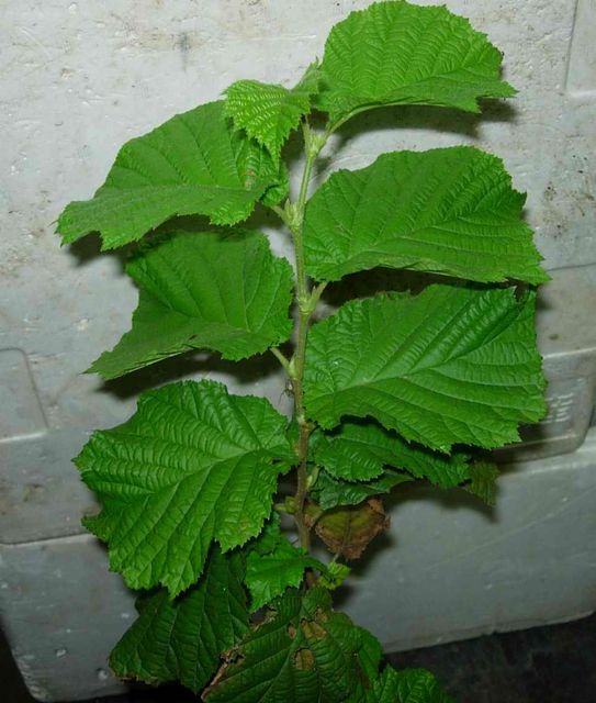

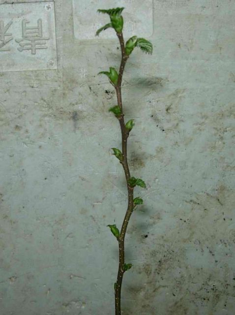

周歲的幼苗,可以地植了。

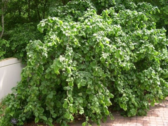

地植後成長旺盛。但因需冷度不足在台灣應該不會結果,當賞葉植物好了。

請問:
   1. 第一張圖到最後一張圖共多長時間?
   2.最後一張圖的種植地點?
感謝!!

由種子到最後的植株耗時38個月.它們都還算是幼苗.
