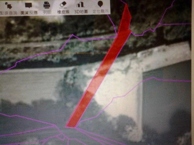

在地籍圖上都會看到水溝河道沒有地號之土地,這種地屬於國有財產局所有!
那如果自己的田地3面被這種地圍繞,剩下1面是靠林業用地,
只有經10米寬河道(2邊皆有河堤)搭橋至對岸在經30公尺至15米鄉道;
這樣路線只有經過同一塊沒有地號的地,其他路線都最少經過2塊林業用地2塊農牧用地,
如果向國有財產局申請袋地通行權可行嗎?
另外這路線從河道對岸至15米鄉道間約30公尺長的範圍內有被佔用,
有種水稻及舖設大面積水泥停車位(目前已未使用)。
生態農場,長路慢慢!

 樓主| 發表於 2017-2-16 19:29:28 | 顯示全部樓層
本帖最後由 chen168 於 2017-2-16 19:47 編輯
SUNRIDE 發表於 2017-2-16 14:40
距道路20公尺內3米寬,超過要6米寬
重點在申請使用面積,60年權利的計算費用
我申請的路長超過40米在新竹分署申請的
你那距道路20公尺內3米寬,超過要6米寬是建築法規中道路設計總則的資料嗎?
寬度問題我問過,我這申辦人員說單純通行權就是3米,蓋農舍要申請指定建築線就是5米;
那個道路設計總則他們是不理的;要更寬得提證明並行文說明,不一定會過的。
至與國產局袋地通行權租金計算方式,有改過嗎?
不是使用面積的公告地價的5%一次收50年租金!
剛剛查了沒改啊
