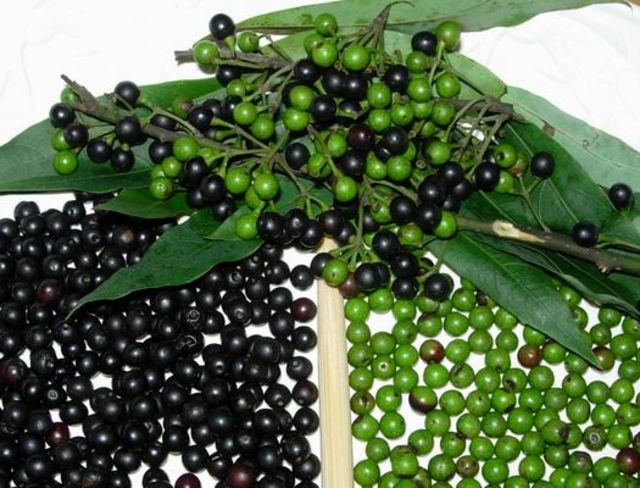

山胡椒 (馬告) :Mountain litsea、Fragrant litsea樟科(Lauraceae)木薑子屬(Litsea)別名:山雞椒、賽樟樹、豆豉薑、木薑子樹、山蒼樹、畢澄茄、Makao馬告(泰雅)。
花期與櫻花相同的 馬告。

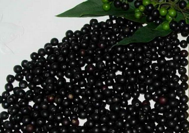

未成熟的種子時為綠色,味道類似胡椒與薑的綜合,因此又稱「豆豉薑」。
這株特地留下育種使用的種子。
綠黑分明黑色當種子、綠色的當調味料。

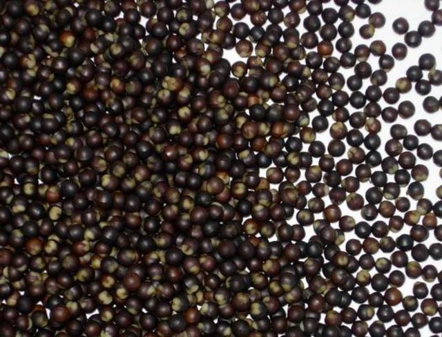

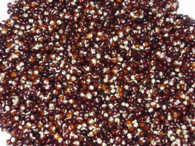

熟果泡水處理果肉軟化後清洗取出種子陰乾隨即層積,以防止種子進入休眠狀態。
層積時將種子混合濕潤水草再放入封口袋後,置於 4 ℃ 冷藏櫃二個月。

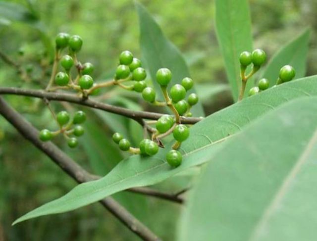

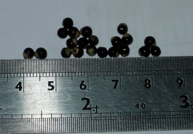

育苗種子特寫照。
經冷藏的種子以 2000ppm GA 浸泡處理 24 小時後,將種子播於濕潤水草。
經3周後陸續發芽,但發芽率極低。

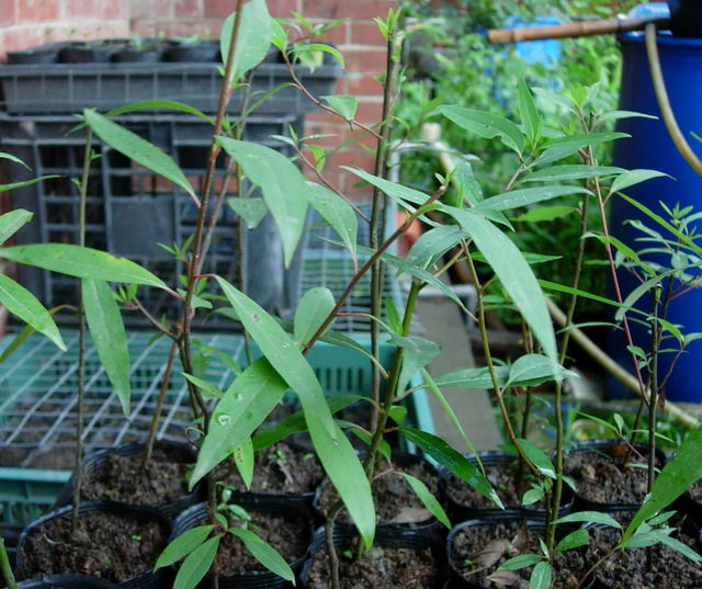

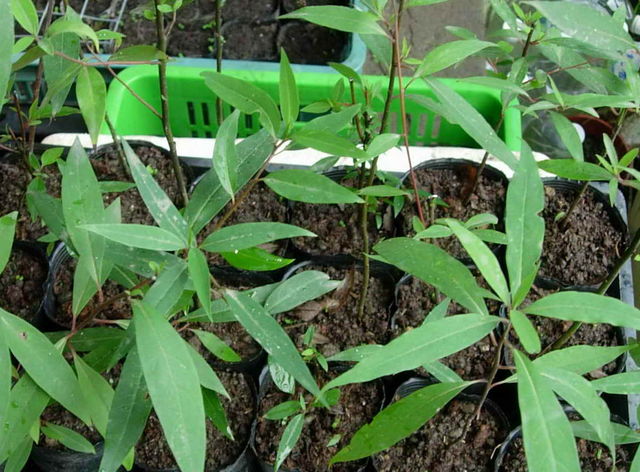

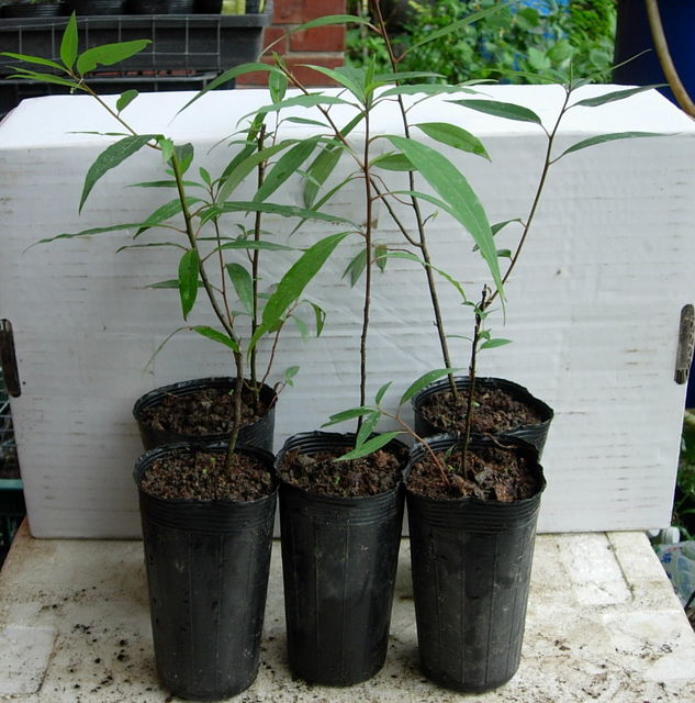

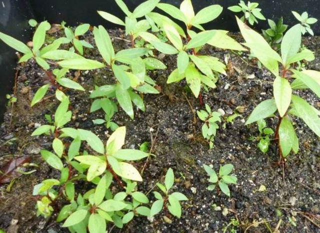

10周後的幼苗。
同樣的育種條件但是苗木參差不齊。

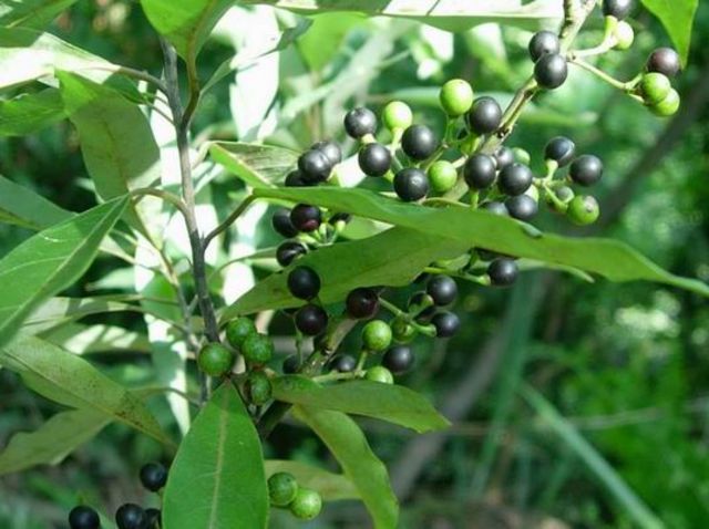

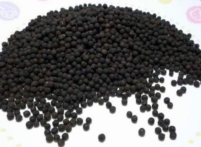

綠色種子變黑色。
13- 黑色種子變綠色。
註:平地種植活存率極低。

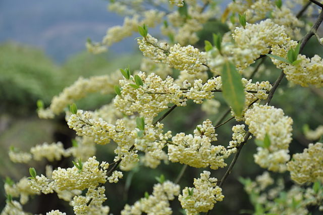

馬告花盛開的樣子。
他的花期與山櫻花略同盛開時有釵h蜜蜂在採花粉、花蜜,應該是蟲媒,所以理論上如周遭附近沒有授粉樹是不會結果的。
以下是我對山胡椒的一些粗淺認知
1.        山胡椒長久以來是原住民的調味用品,原住民朋友會保留在路邊或果園邊的植株,所以目前才會都分布在原鄉部落的地方,這種分布狀態與海拔高低沒有直接關聯。
2.        山胡椒是先驅樹種其種子可以休眠數年,在海拔400以上的地方只要有開墾、坍方、造路、伐林等行為,空曠地一定會有山胡椒苗出現並迅速成長。自己育苗曠日廢時如要幼苗可以去上述的地點找尋,取苗時記得將苗木周圍的土壤一併挖取一部分這將有助於幼苗活存。
3.        山胡椒在有霧氣、露水豐沛的地方成長迅速,反之則長得2 2 6 6。
