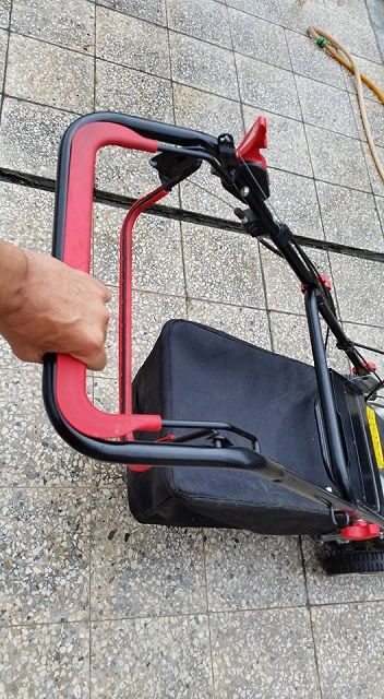

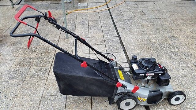

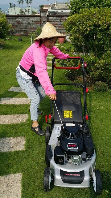

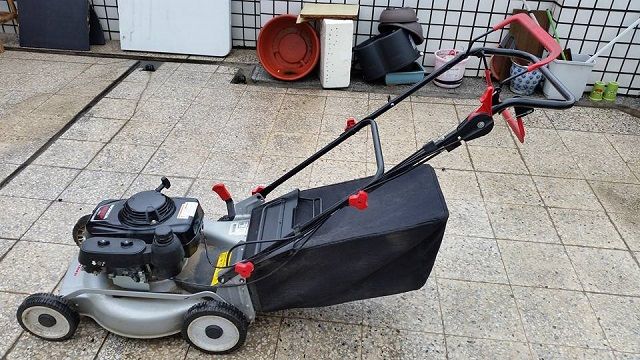

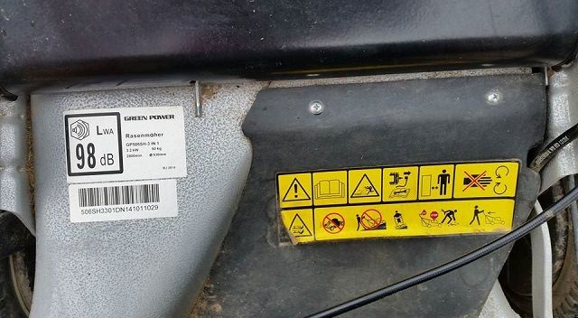

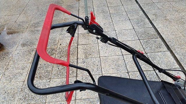

發表於 2015-10-13 20:34:45 | 顯示全部樓層
Gavin.Hsu 發表於 2015-10-13 19:55
闊大
可以問一下是哪個牌子型號嗎?
農機的品質、效益、價格,往往有魚與熊掌無法兼得的難處;子彈雄厚,一次到位,當然很好;
退求其次,衡量使用需求、在可以接受的價位範圍內,找一款口碑不會太離譜的機器,加減用也不錯
資源充沛者,是要什麼、有什麼;咱則是有什麼、就打什麼;◎◎與雞腿相比,還是各有優點的啦!

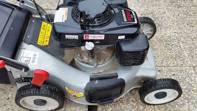

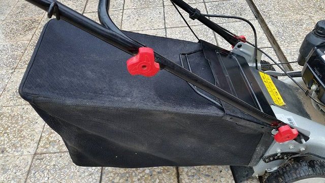

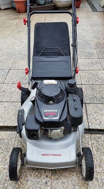

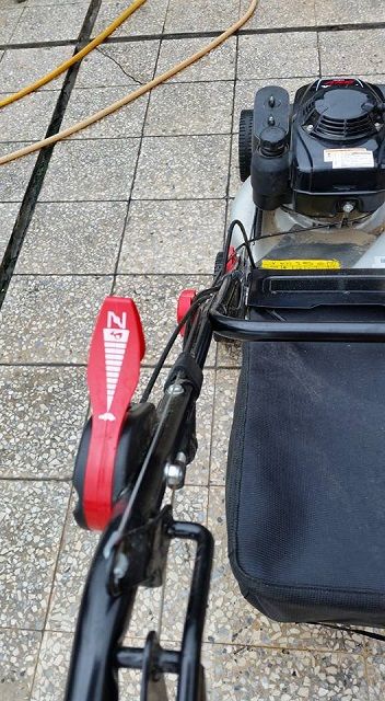

下面的照片,剛好是我定期帶回家保養所拍;美女魔豆則是某客戶正在試用,供您參考看看
1. Green Power!聳個有力的品牌,好威啊!
2. KAAZ 的LM5360HXA ,不用懷疑,肯定是好雞絲!但價格相對貴,幾乎可以買2台入門款自走式
姜姜好 + 20 我很贊同

發表於 2015-10-13 21:01:08 | 顯示全部樓層
我也是用這台,還不錯用

發表於 2015-10-14 08:48:59 | 顯示全部樓層
我也是用這台,HONDA GX160引擎,好發動自走省力,十字刀盤打到石頭會自己回收 推薦
