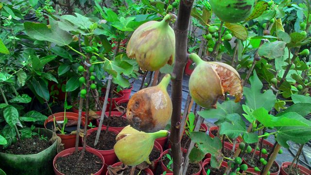

南台灣成功培育「無花果」
成立「郭無花果」果園的郭財明強調,台灣中部雲林地區的無花果園,都是搭設一般的木瓜網室管理,而他的果園為考慮防颱風、防鳥蟲害,堅持採用較耗費資金的蘭花網室設施,以網目非常細密的網布,在4.5分地的果園周邊,搭架上高度比木瓜網室更高的網室,讓無花果樹有更多空間成長,吸收更多的露水與陽光。
由於無花果樹株幹的木質較軟,一但枝條上結果纍纍,枝條就很容易低垂,造成果樹光合作用不良的情形,郭財明便在果園裏,拉設鋼索來支撐果樹枝條,數十條拉扯的鋼索,也強化網室支柱的堅固度。
郭財明發現,成熟的無花果,果實很容易受損,為防止採收搬運時,果實會因碰撞擦傷,影響商品的賣相與價格,遂於果園內舖設簡易軌道,並使用手推車來搬運,不僅增加採收工作效率,解決上述的困擾,也處理掉農村人手不足的問題,這些農事技巧「小撇步」,都是夫婦倆從事農業工作,累積數十年下來的經驗。

在花蓮一定種得起來.正確說全台多種得起來.
但要種的好一定要設施..否則雨一下水一淋..一定爛給你看.

種在沙質地不積水的地就成功一半.

地植在田土裡(已經失敗一半),要怎麼改善呢?
如果撐個幾年等樹強壯,是不是會比較耐淹?

耐淹?   乖一點 老師說要排水好的地方種
您不要偏跑到水田種
我有個建議  我有山坡地和您換水田好嗎?  這樣您就可以種無花果我也能種水稻了

地植的種了一年多,長的有點大,我想挖起來種盆應該不是好主意
要看看有沒有方法可以克服
溫室?或是把植栽旁的土墊高,上面舖塑膠墊,讓水流到遠一點的地方
不過好像雨多了還是會滲回來
