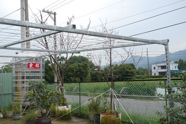

 樓主| 發表於 2015-11-3 09:00:20 | 顯示全部樓層
本帖最後由 squablin 於 2015-11-3 09:05 編輯
架設百香棚架
我們選用41型C型鋼做為架設主體,搭配彈簧螺母、粗綿繩。
C型鋼雖然成本相較之下原料成料略過高於竹子及PVC管,但相較竹子棚架在風吹日曬,一年至兩年內會脆化
而PVC管組成的棚架卻又鋼性不足,容易變型,耐用度在此時顯得很常重要
好的棚架維護成本也是要考量的

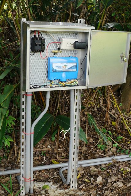

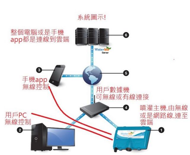

 樓主| 發表於 2015-11-3 15:33:10 | 顯示全部樓層
本帖最後由 squablin 於 2015-11-3 17:30 編輯
因為場地較寬,所以選用網路型自動灑水系統,可透過遠端遙控 +自動噴灌.
可以遠距啟動自動噴灌主機. 內建10組電磁閥接點.
每組電磁閥可依現場環境及植栽特色設定不同灑水時間及流量.
可以手機無線啟動或是電腦無線啟動遠端監控
搭配24v防水型塑鋼電磁閥 噴灌中控器 雨水感知器 可以雨天停機. 安全、省水又環保
網路設計架構圖
現場實際安裝照片

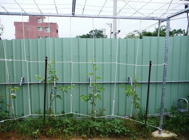

 樓主| 發表於 2015-11-6 00:32:41 | 顯示全部樓層
本帖最後由 squablin 於 2015-11-6 01:43 編輯
104/08
在工作區旁搭完了堅固的瓜棚,也種下了第一批百香果苗,選擇百香果除了百香果可食用外,也希望來年盛開的百香果花能為這塊園地加添幾分色彩。
百香果加油,請努力向上長吧!
百香果種下去了,為了解決澆水的問題,這一區我們採用一株一個噴頭的設計,
相較於整區噴灑的方式,這種工法的施工上也酗@開始稍嫌麻煩了一點,但是好處多多,一來節省水費、二、防止附近的雜草因為水份充足,長的太快,還有一個很重要的原因,就是這個噴頭可是設計過的喔 ,一般噴頭用一段時間就會被水中雜質堵塞住,需要整組換掉。這個不用,一旦發現水量變小,它是可以拆洗清理的,非常方便又好用。
