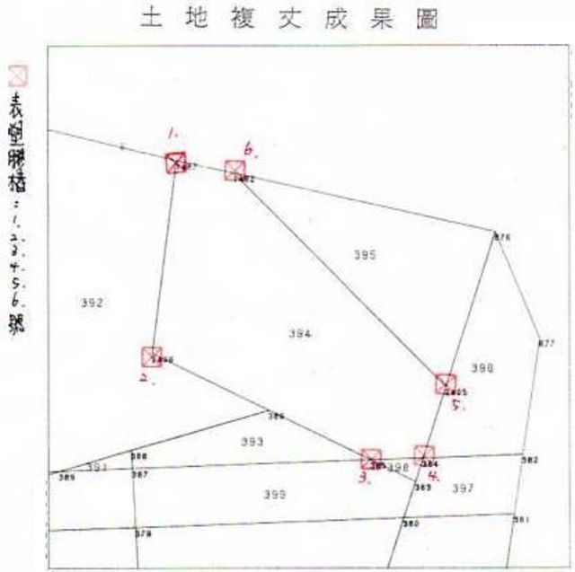

發表於 2015-11-6 01:14:51 | 顯示全部樓層
本帖最後由 leonardo 於 2015-11-6 01:19 編輯
這是鑑界後拿到的"土地複丈成果圖"供您參考, 總共埋下6枝界樁, 界樁#2 與#3 直線之間的界點則不需要地樁.

 樓主| 發表於 2015-11-6 10:46:26 | 顯示全部樓層
謝謝大家幫忙,已經利用"土地複丈成果圖"查到了,原來沒那一顆呀....
