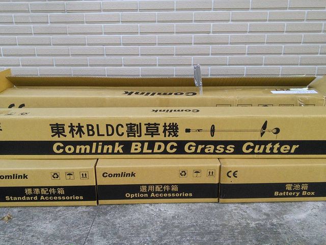

這次農機展我購入了東林的電動割草機,這幾天操做下來個人覺得小面積使用上沒問題,若是要割一整片的草就要用吃油的機器,另外一早起來割草也不會吵到家人,我喜歡的就是這一點!

請問毛同學,夠力嗎?
不知能不能裝刀片除芒草
電池可以用多久?

我也是用東林的 機器真的貴
用過二行程割草機 重加上廢氣的味道
電動的是有它的優點 而且上面板友說的安靜也是重點
不過續航力和馬力算是缺點
但我個人是用在山坡地 一次割都大概2小時到3小時 續航力剛剛好
馬力輸出雖比吃油弱 但裝圓盤鋸 芒草還是可以掃得掉 只是沒二行程的有效率
不過對我這種輕度使用者 且腰骨習慣性扭傷的人算是還實用
目前比較擔心的是 電池壽命 雖然業者宣稱可用好幾年 充放次數也夠多
但自己有電動自行車不愉快經驗  加上 價格電池昂貴
算是目前比較無法讓人放心的
以上個人經驗供您參考

就如同HOME友yoyodiy所述
裝上圓盤鋸後就行,先將芒草剃頭然後鋤頭伺候!
我的割草體力也就大約兩小時,所以我選擇小顆的電池,當我累了電池也剛好沒電了!
