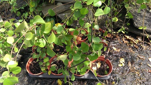

普通壓條法繁殖全記錄—以木防己為例
    壓條法是植栽無性繁殖的方法之一,個人的經驗採用此法繁殖成必v最高,壓條法又可分三種:普通壓條法、堆土壓條法、高壓法(空中壓條),其中最常見的是高壓法。

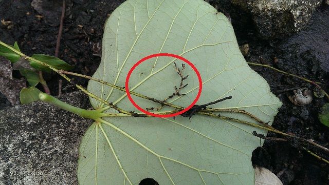

    其實木防己扦插繁殖成必v算蠻高的,它的特性是分蔓在地面匍匐,節間易長根,所以如果其他多年生藤本或植栽有貼地匍匐的特性,可參考採用普通壓條法,容易操作且降低繁殖失敗率。
    木防己藤蔓貼地匍匐與節間長根。

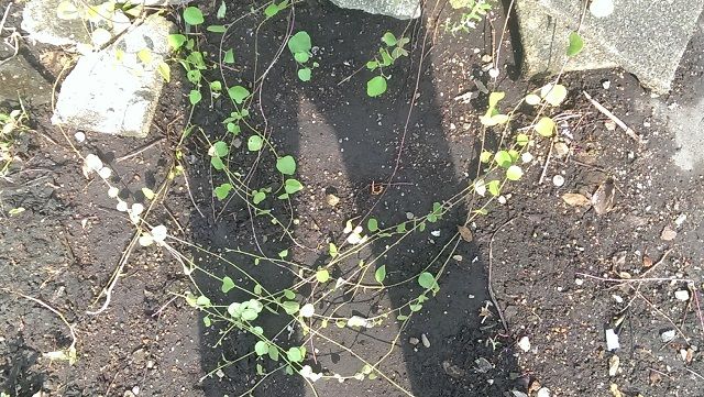

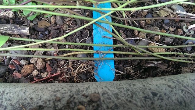

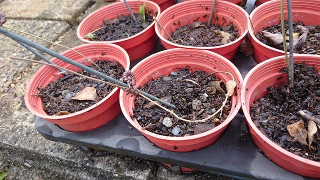

   2015/06/29 壓條12盆,一般壓條法都會割傷枝條或環剝促進發根,因木防己節間易發根所以沒做破皮處理,直接壓入土裡。旁邊一蔓壓水泥塊觀察對照用。

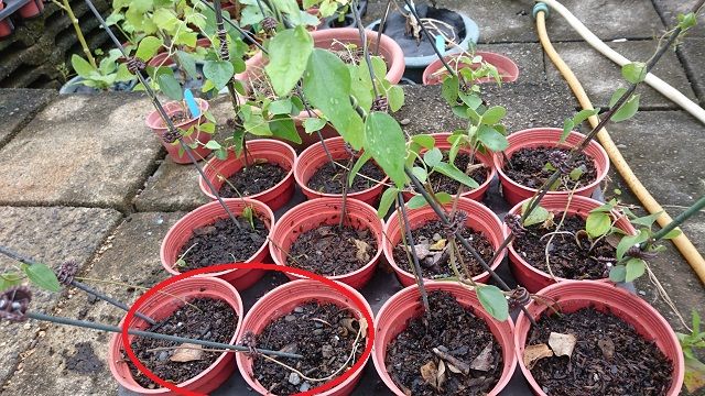

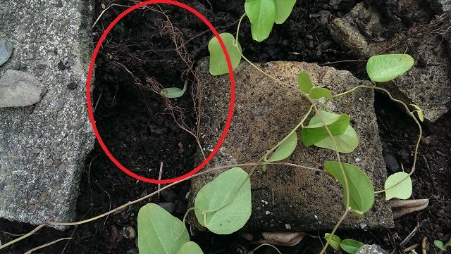

  2015/08/04 36天,對照組已長2公分的根。

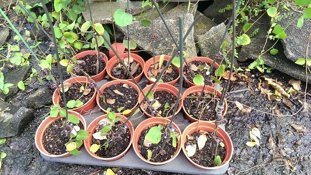

  2015/08/10 40天,盆子插鐵絲蔓藤往上牽引(來自其他網站的論述:蔓藤植物往上牽引有助強化長勢)。
  2015/08/18 48天,施肥。預計半個月後強剪,測試剪後萌芽能力,種植盆栽累積的經驗,強剪前15~30天施重肥養足樹勢,強剪後萌芽能力較強。

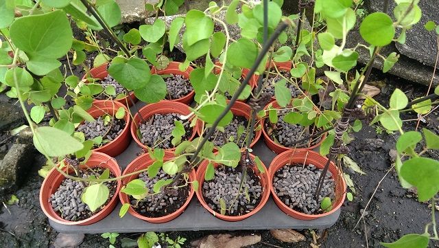

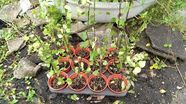

  2015/09/02 63天,保守一點,先強剪右側3株再觀察。

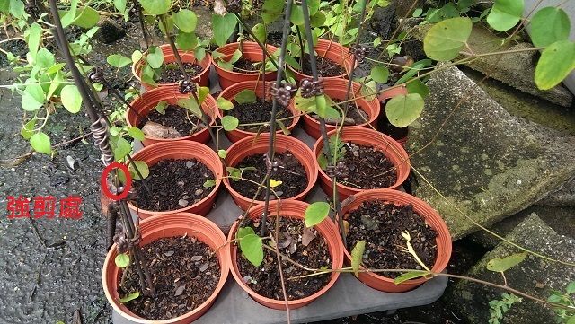

   2015/09/11 72天,測試的強剪株節點都已萌新芽,強剪其餘9株。
強剪前
強剪後

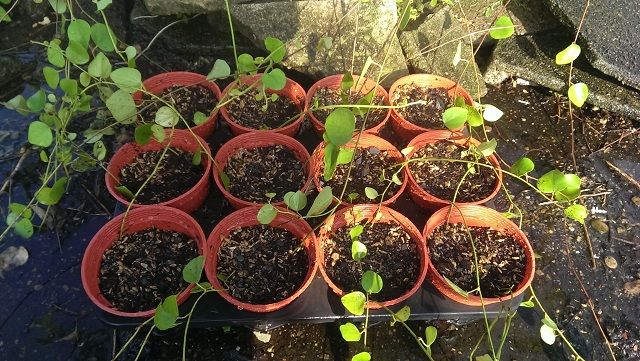

  2015/10/19 110天,切斷“臍帶”,準備帶到田裡再地植。一株失敗,成必v超過90%。

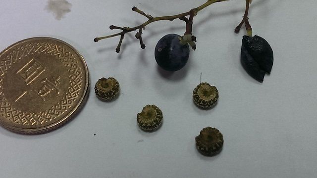

  後記:查了木防己資料,得知它的英文名字是“Japanese Snail Seed”,應該是以它的種子形狀命名。
