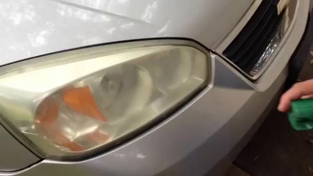

發表於 2015-11-20 06:33:43 | 顯示全部樓層 |閱讀模式
希望有些人可以用的到

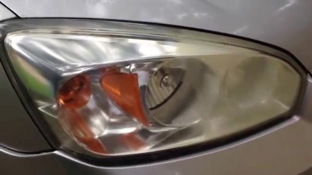

 樓主| 發表於 2015-11-21 06:50:29 | 顯示全部樓層
同一產品在另一影片實際操作的情形
可以看出使用後立即發生變化的結果
https://www.youtube.com/watch?v=9-jtpzzFoNo

本帖最後由 barner 於 2015-11-21 13:45 編輯
個人認知 (不代表該產品不好)
罐裝的噴霧罐 裡面裝的是 烷類有機溶劑 跟藥品
藥品可以是 殺蟲劑 髮膠 除鏽劑 粉餅 噴膠
烷類有機溶劑 他的沸點比常溫低
因此 一被噴到常溫下 會立刻 沸騰蒸發
也因此會把藥品 細致化 帶出來
泛黃車燈噴了殺蟲劑之後 變亮 不是殺蟲劑的關係
是 烷類氣體 本身就是有機溶劑 他可以溶解 大部份的髒汙
所以拿任何噴霧罐 都有這個效果 即使是噴霧髮膠 或小瓦斯臚的瓦斯罐
只是效果會有差異 溶解度越高的烷類 會侵蝕烤漆 溶解度越低的烷類只有揮發效果
發言如有冒犯 請多包含
有錯請更正 謝謝
