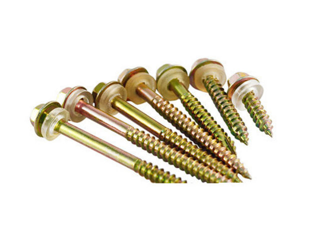

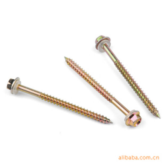

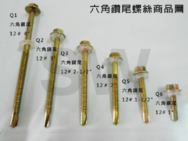

那請問適用底下圖的哪一種呢?
A
B
C
廣ㄟ + 12 有鑽尾的不好,圖三可
農田一角落綠化,為降溫來盡一份心力!謝謝!

發表於 2015-11-22 23:31:11 | 顯示全部樓層
這個就可以
六角華司頭木螺絲
taiwanbigmary + 20 太棒了!謝謝指導哦!

那請問是圖片的哪一種??
872f457f + 20 圖片B

發表於 2015-11-23 00:36:50 | 顯示全部樓層
本帖最後由 廣ㄟ 於 2015-11-23 01:02 編輯
雖是木牙,其實很容易穿過鐵皮,無須引洞
動作大略是;扶正,下壓,鑽
為何自攻鑽尾螺絲不好,跟商家要一根來比較就知曉
過於細密的自攻牙(公)容易讓木質牙(母)崩壞,一旦木質牙(母)崩壞更導致螺絲持續空轉,這時候木頭桁架將無法咬住螺絲而形成弱點
參與人數 4威望 +80 收起 理由
taiwanbigmary + 20 多謝前輩明示有這原因!
fon0310 + 20 太棒了!
