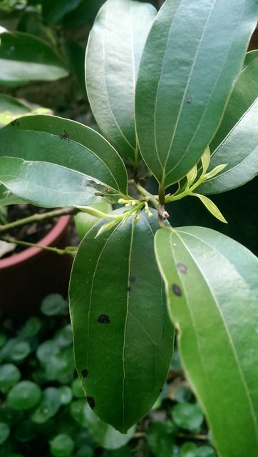

發表於 2015-11-26 21:22:51 | 顯示全部樓層
本帖最後由 happy99888 於 2015-12-5 15:20 編輯
剛剛去拍了一下還沒土植的土肉桂,讓各位高手鑑定一下了。
austin7798 + 20
夢裡我是誰
1286
62960
發表於 2015-11-26 21:41:07 | 顯示全部樓層
happy99888 發表於 2015-11-26 21:22
是土肉桂,放心。
