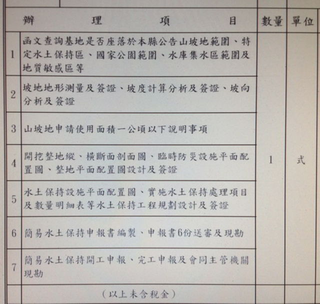

發表於 2015-11-25 22:08:05 | 顯示全部樓層
本帖最後由 隨意栽 於 2015-11-25 22:10 編輯
給你一份我的山坡地委託水保技師辦理水保的工作項目:
這些工作水保技師們的報價從65K-125K都有最後我花了80K(含測量簽證)。
最初我請熟識的建築師幫我繪圖送件,結果是被退件應該是政府部門為了給水保技師有事做所以退回給我補資料及簽證。
熟識的建築師的解釋是水保局官員不讓他撈過界。

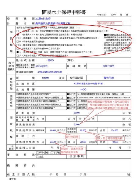

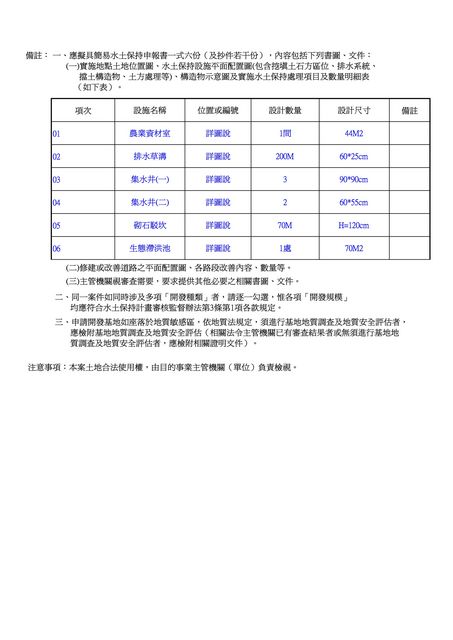

發表於 2015-11-26 13:47:46 | 顯示全部樓層
我的簡易水保是自行申請的,提供一下我的經驗
因為申請項目不同以及各縣市政府不同或釵酗ㄕP作法
以下提供簡易水保申報書填寫案例供做參考
我的案例是針對農地要進行整地(含做排水設施及駁坎),並且建造資材室
目前進度:簡易水保幾天前剛核准,資材室至今尚未核准
一、先想好你要開發的項目:如資材室、農路、整坡作業、農舍…..只要在「山坡地範圍」內要動工都要擬定「水土保持計畫」,只是在「一定規模」以下的僅需填具「簡易水土保持申報書」。我是把資材室和農業整坡等相關作業一併申請,也可分開申請
二、程序為:
1.查詢事項發函(先問問當地縣市政府主辦是否要附,若要,依照以下各單位發函詢問)
(1) 申請開發基地內土地無違規使用情形?(縣市政府)
(2) 申請開發基地內土地無座落於「特定水土保特區」?(縣市政府)
(3) 申請開發基地內土地無座落於國家公園範圍內?(內政部營建署)
本項有一個內政部公函,表列出各國家公園所在鄉鎮市區,若基地沒有位於該表內的話,只需附上此公文(我有,真正已經決定自行申報者,私訊給我email提供),若土地有在表內的鄉鎮市區的話,還是發函去問吧。
(4) 申請開發基地內土地無座落於水庫集水區範圍內?(經濟部水利署)
本項有一個經濟部水利署公函,表列出各水庫集水區所在鄉鎮市區,若基地沒有位於該表內的話,只需附上此公文(我有,真正已經決定自行申報者,私訊給我email提供),若土地有在表內的鄉鎮市區的話,還是發函去問吧。
(5) 申請開發基地內土地無座落於地質敏感區?(地質敏感區線上查詢系統http://gis.moeacgs.gov.tw/gwh/gsb97-1/sys_2014b/)輸入地號資料,查詢後印出來即可
2.填寫簡易水保申報書並準備相關資料(包括地籍資料等請自行參儐k令或詢問主辦)
範例是以我最近申請的為例,請依照您的項目填寫,並需附上相關圖說(因尚未施做,恕先保留不提供參考)
##只要您會填寫及繪製圖說資料,並不需任何簽證(除非超過一定規模)
##我有花錢測量,並自行套繪於地籍圖上再繪製相關位置範圍圖、設施平面圖、整地斷面圖、設施詳圖……等,如果您申請項目單純,是否不需如此做?請詢問主辦官員。主辦通常為縣市政府水保課(科)或山坡地管理課(科)
3.會勘:縣市政府會發函會勘,現地勘查
4.補正或駁回:會勘時若有需修改會請你補正後再提送,若不符規定會駁回申請
5.繳交回饋金:各縣市需繳交回饋金項目及費率皆不同,請自行洽詢。若有需繳交回饋金者,會計算好發文給你,依照金額繳納後再將回饋金收據繳回。
6.收到核可函
7.申報開工(一年內需申報開工)
8.申報完工(半年內需完工)
我所在的縣市,從申請到收到簡易水保核可文近半年,真是漫長,但是主要資材室的申請還沒核准….真是XXXXXX…….。

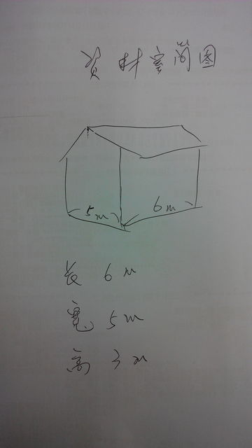

發表於 2015-11-26 15:44:43 | 顯示全部樓層
本帖最後由 tsair0314 於 2015-11-26 16:49 編輯
填寫容釣洏峊蚑衩恁B農作產銷經營計劃書(自己掰),在劃一張資材室的簡圖,我申請30平方公尺免建照及使用執照,所以只要縣府的容釣洏恞狻娖r
自己多跑幾趟公所的農經課,請他拿資料讓您參考
如果版主是在大里或鹿谷,約個時間我把資料拿給您參考
附上我自己畫的簡圖
