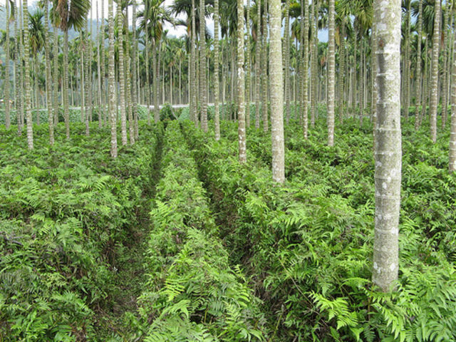

將要購入一台割草機,邁入割草機的世界,有幾個問題想要請教各位...
需要割草的面積大約1分多...
割草機的主要目標有二:
第一:雜草(廢話...)
因為在鄉下地方,所有有種植檳榔及香蕉..等,植物。
以往都是噴農藥的方式處理...
想試試看使用割草機,但是因為田裡會有釵h溝渠,那麼該使用何種工具比較好? 牛筋盤? 一字刀? (問題一)

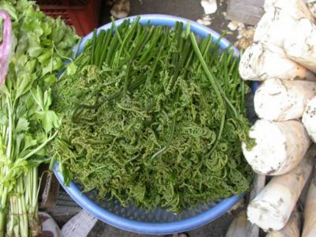

第二:過貓 (先附上幾張過貓照片)
在檳榔園中會參雜種植一些過貓,但是有些過貓太老了。需要把它砍掉上面那段,以利發新的嫩芽...
以往都是使用刀子慢慢砍,不曉得使用割草機是否也能處理?
過貓老的話,最粗有可能到達一支原子筆的粗,最細大概像鉛筆這樣...
應該不需要使用到圓鋸片吧?牛筋盤夠應付嗎??(問題二)

以你的照片來看,是平地,建議 選側掛式的,比較省力
可先用一字刀割過貓,如果容易卡刀,在去買圓盤刀(木工用的圓鋸片,或是專用圓盤刀)
牛筋繩 通常會用在 邊角,或是 下方有水管怕掃破,或是 石子多的 狀況
一字刀 手指粗的 雜木,通常也沒問題
圓盤刀是比較少 反彈的力道,可以 順順的 一路 滑過去

發表於 2015-12-1 22:19:06 | 顯示全部樓層
修剪太老的過貓(若是長在上層),建議用修籬機!不建議用割草機,因為你的手提那麼高
不出20分鐘,肯定就放棄了
