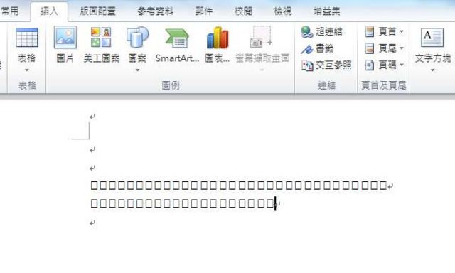

到其他軟體做其他用途,譬如 copy 到 word 軟體裡頭。
但是,因為我電腦沒有安裝「超研澤細明體」,顯現在 word 軟體裡頭的將會是一堆亂碼。

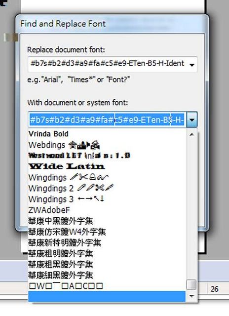

3. 問題是:我在 Foxit PDF Editor 3.0.5(英文試用版)裡頭看到的微軟視窗安裝的字型,
只有少數外字集,原先安裝的中文字型,包含微軟視窗的「新細明體」,都看不到。
有什麼解決辦法嗎?或是問題出在哪裡呢?先感謝囉!

您的問題需先從
問題3 Foxit PDF Editor只有少數字形?
因為Foxit PDF Editor只使用TTF字形,「新細明體」是TTC,不會顯示的!
問題2 替換字型問題?
安裝TTF字形 或 win7以後系統(預設主字形「微軟正黑體」就是TTF字形)
問題1 複製到Word變成亂碼?
使用 選擇性貼上-未格式化文字 + word版本2010以上(預設編碼為UniCode/預設字形為新細明 or Arial)

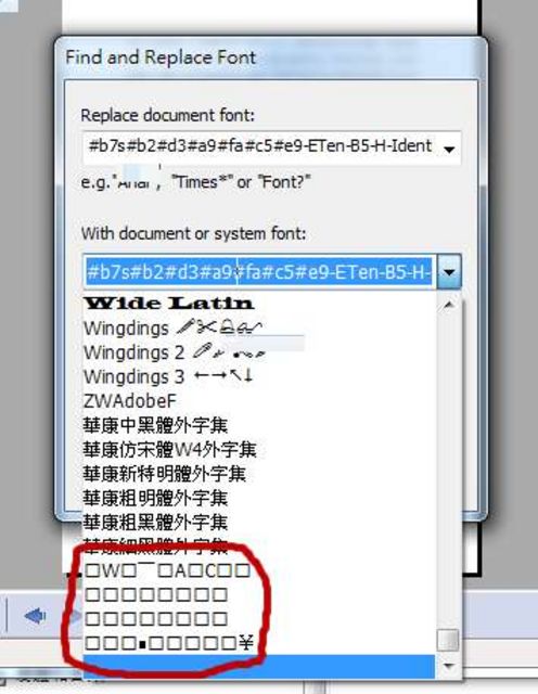

報告測試結果:
1. 因為Foxit PDF Editor只使用TTF字形,「新細明體」是TTC,不會顯示的!
真的是這樣!這應該是關鍵。
2. 安裝TTF字形
還是看不到!如下圖,字型名稱也出不來,都是亂碼。
這很可能是,我使用的 Foxit PDF Editor 3.0.5 是英文版的原因,
我得想辦法找到 Foxit PDF Editor 3.0 以上的中文版。(2.0 無字型替代弁遄^

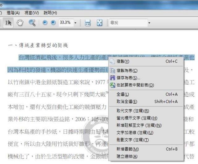

> 1.開啟之pdf,用另存新檔,更多選項存成文字檔後應該就不是亂碼,可以取得文字.
是 pdf 嵌入字型,與電腦系統安裝字型不同,造成「抓出文字無法在其他軟體正確顯示」的問題。
> 2.選文字工具,用左鍵選您要的段落後按右鍵,內容可取代文字.
字型檔無法正確顯示,就無法「在手邊電腦的其他軟體正確顯示文字」,也無法「取代文字」。
從 Adobe Acrobat Pro 9 可以看到「嵌入某字型檔」的 pdf 檔的文字,也可以複製(copy):
但 copy 到 word 軟體之後,因為電腦系統未安裝「該嵌入的字型檔」,就無法正確顯示文字:

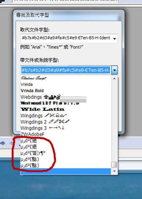

我找到 Foxit PDF Editor 的中文版,就是 Infix PDF Editor 6.45 繁體中文試用版,
系統安裝的 TTF 字型檔,還是無法正確顯示,也就無法「替換字型」。
