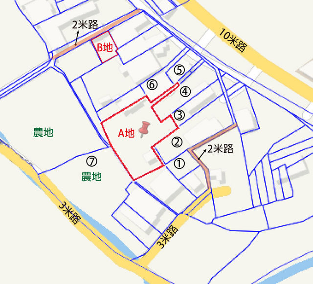

想請各位前輩達人,
有看到一地,地點彰化,
基地形狀與道路狀況如附圖,
有A,B 二地,
想請問,
1) A地~
建築線應可如何指?
建築線的指定道路應為幾米?
建築線與袋地通行應是合併為一起的嗎?
以此地的條件,建築線申請難度高嗎?
2) B地~
可直接建築嗎?
感謝各位幫忙!

發表於 2015-12-17 20:53:27 | 顯示全部樓層
本帖最後由 yuank 於 2015-12-17 20:57 編輯
兩筆都是乙建嗎?
A.
1.只能想辦法接到私設通路,需要提出私設通路的「土地權利證明文件」,例如鄰地地主同意書。
  如果能取得鄰地地主同意書,就最簡單。(建築法30條、彰化縣建築管理自治條例第7條第2項)
2.要看多長,才知道要多寬。(彰化縣建築管理自治條例第8條第3款、建築技術規則第2張第2條)
  http://w3.cpami.gov.tw/law/law/lawe-2/rule1-2.html
3.合併一起? 反正就是(1)先要有權利能走   (2)之後才可以申請建築線
4.不難。
  (1)花錢找律師打官司,主張袋地通行權,一個審級,律師費+訴訟費大概花5-10萬,等一年左右時間,法院會定一條路線給你通行+定要補償鄰地地主多少錢。(一定會准)
  (2)之後,申請建築線,就跟一般申請案一樣。
B.那條路是公路或現有巷道嗎?  這需要跟縣府地政處查詢。

 樓主| 發表於 2015-12-17 23:23:56 | 顯示全部樓層
本帖最後由 iaall4u 於 2015-12-17 23:33 編輯
yuank 發表於 2015-12-17 20:53
兩筆都是乙建嗎?
A.
感謝yuank 大回復喲!
先回復您一下~稍後我再細看法條…
*二筆都是乙建~
*同意書...我知道~
    我想知道的是~編號1-7的地主同意都可以嗎?
    因1-7的臨路狀況有所不同....
    1是臨2米路, 7是農地...
*袋地~我知一定會准~~以1-7, 若能選擇,哪個較好?
*有通行權, 就能指定建築線嗎?補償費法官裁定的嗎或是協議?市價?
*B是既有道路,約2-3米路~另一邊是溝渠…
    請問怎跟地政處申請查詢是否為現有巷道?
感謝感謝!!

發表於 2015-12-17 23:50:54 | 顯示全部樓層
如果是取得鄰地地主同意,隨便往哪邊通到馬路都可以。
如果是用袋地通行權,法院會依職權定一條適合的路線。
哪方向好,可能要看現場情形。
有通行權,就可申請指定建築線。
可以先分析是用民法798  無償,或787有償的袋地通行權。
若是787,法院會在判決裡定補償多少,通常都不高。
是否現有巷道 ,是向地政處或建管處查詢,其實我不知道,都問看看吧。

 樓主| 發表於 2015-12-18 12:15:42 | 顯示全部樓層
本帖最後由 iaall4u 於 2015-12-18 12:36 編輯
yuank 發表於 2015-12-18 11:07
買方會有兩個風險
1.無法確定袋地是否前手造成的--民法第787條第1項「土地所有人之任意行為所生者」,若是則 ...
感謝yuan大熱心又專業的回復!
依照此圖看來~此A地周圍土地似乎事都經過計算規劃過~都盡量臨路了…
看來不像是前手造成袋地的....是否?
*另~地主也可能同意讓你通行,但不同意你建築...?
*再問大哥…
    A地假設若持分為1/3,
    若要分割,其分割方式~
    可將其1/3中的 9/10分割為單獨所有, 另 1/10仍保持共有關係嗎?
*又~若經法院判給通行權,並支付補償金予地主,
    此通行道路所有權仍屬該地主?或屬補償價金者所有?
感謝大哥!

發表於 2015-12-18 12:51:52 | 顯示全部樓層
本帖最後由 yuank 於 2015-12-18 13:10 編輯
1.可以從謄本的所有權人,以前是否曾分割去查是如何形成袋地的。
   是否有民法789的情形
2.地主也可能同意讓你通行,但不同意你建築...?  有可能,他只要給的寬度不夠指定建築線就可以。
3.1/10仍保持共有關係
   如果是協議分割,要怎分都可以。
   如果是裁判分割,原則上是不行,要符合民法第824條第4項才可以。
   另外,要注意分割最小面積的限制。
4.有點類似承租付租金。當然土地還是地主的,通行權人只是可以通行。
   (網路上有些說袋地通行權是要"買那條路",那是錯的)
