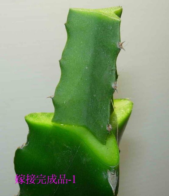

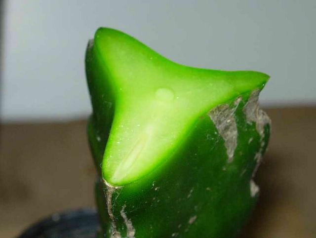

嫁接季節為4-10月天氣暖活時節。

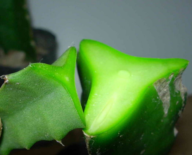

擷取尾段嫩枝的野生三角柱砧木,去除針刺芽點培養4個月養越胖越容易嫁接,因應集中管理及方便寄送所以我採極短的砧木。
用利刃平切砧木、接穗,裁切時最好一刀完成以避免傷到其他組織。
用砧木多練習幾次就會上手。

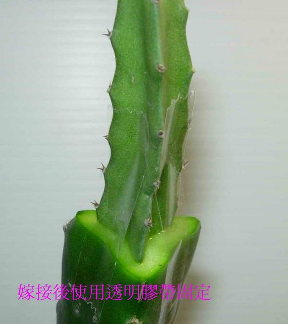

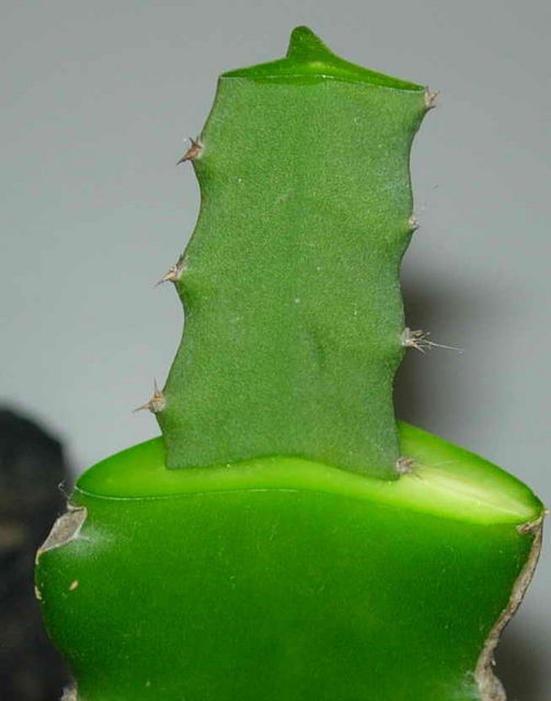

將接穗平放在砧木上,調整到完全密合的方向。
密合後使用膠帶固定。
垂直穢韘a心引力會幫忙癒合。
嫁接後4週內要妥善維護,不能沾水、不能晃動、不可以拔起檢視癒合程度。

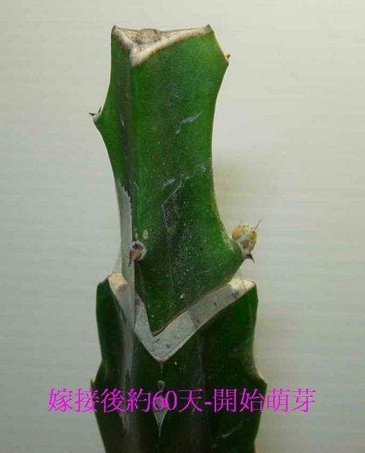

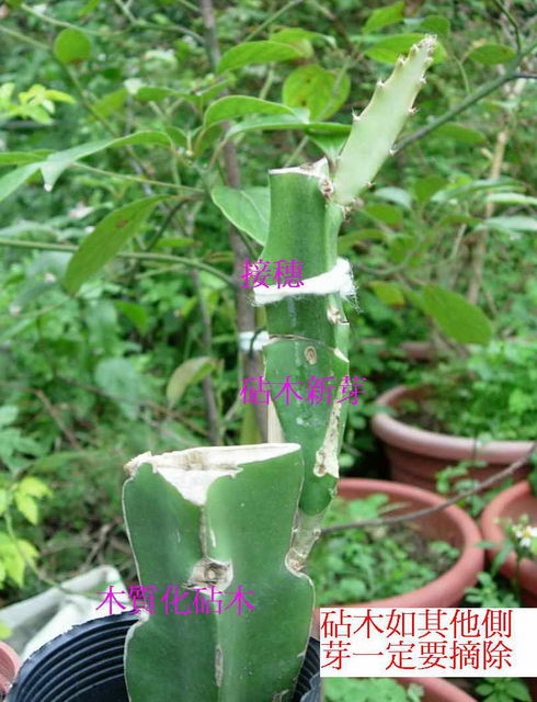

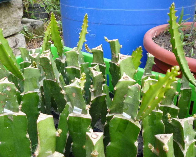

正常狀態60天會萌發新芽,如砧木有長新芽要馬上摘除。

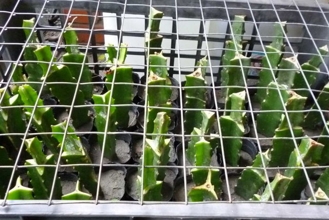

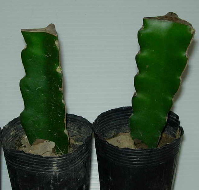

這些是90天後的模樣沒有噴灑成長激素所以有大有小。

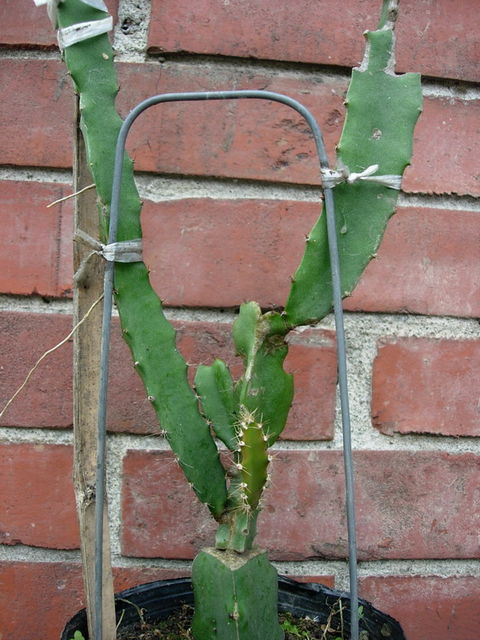

多重萌芽的接穗,通常發生在幼年枝條上。
回收的木質化的砧木嫁接在新芽上。

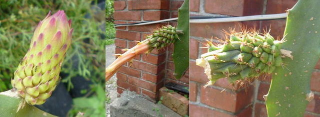

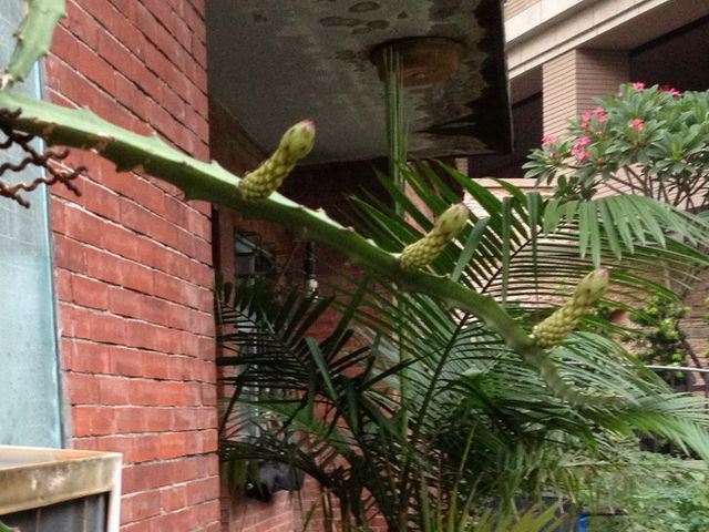

養分供應足夠他會開三朵花。
黃龍果從開花到成熟至少要120天,是紅、白龍果的1.5倍,所以沒有不甜的果實。

發表於 2015-12-22 19:22:09 | 顯示全部樓層
算算時間,還真的差不多60天萌發新芽,
沒接活,我2週就差不多知道了, 穗木顏色,飽滿度不一樣
