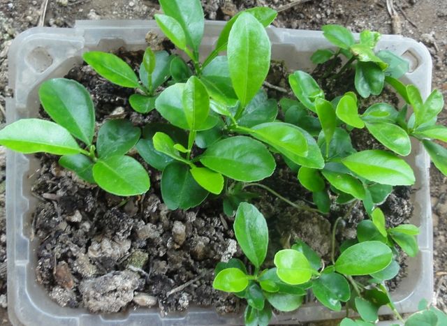

今年過年吃了珍珠柑覺得一口柑+好吃
所以就試播種子看看
打算過完年再來地植

發表於 2015-12-29 09:46:16 | 顯示全部樓層
ilikehome 發表於 2015-12-29 09:17
今年過年吃了珍珠柑覺得一口柑+好吃
所以就試播種子看看
打算過完年再來地植
我有類似您的做法...
在台東嘗到佛利蒙柑後,也打算留籽自種
可是一般從籽播種起至結果也要7-8年左右,而且變異性很大...
是否將培育出來的珍珠柑或佛利蒙柑幼苗當接穗,再嫁接;不知是否可行?...

發表於 2015-12-29 09:46:41 | 顯示全部樓層
今年過年吃了珍珠柑覺得一口柑+好吃
所以就試播種子看看
打算過完年再來地植
柑橘類因為容易招蟲,要先育苗,種的時候苗大些較好,以免蟲一來小苗的葉子就被吃光了。
因此育苗再久些才地植較好。

發表於 2015-12-29 12:53:38 | 顯示全部樓層
eastern 發表於 2015-12-29 09:46
我有類似您的做法...
在台東嘗到佛利蒙柑後,也打算留籽自種
可於強壯的橘類樹上做高壓繁殖, 地植存活後一年再接枝, 會比你用種子快多了

發表於 2015-12-29 13:22:20 | 顯示全部樓層
johnsoncslee 發表於 2015-12-29 12:53
使用種子播種,就是因為苗貴或不想買苗...
高壓繁殖的道理沒錯! 但就缺少本尊...
