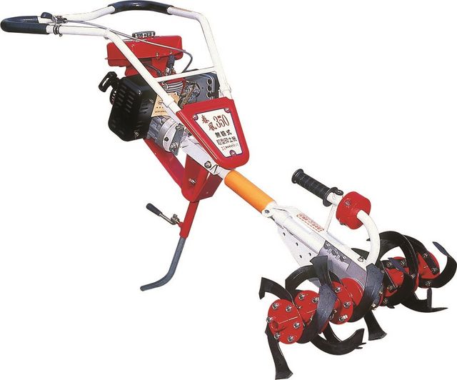

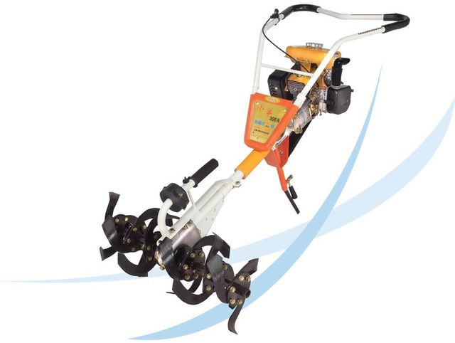

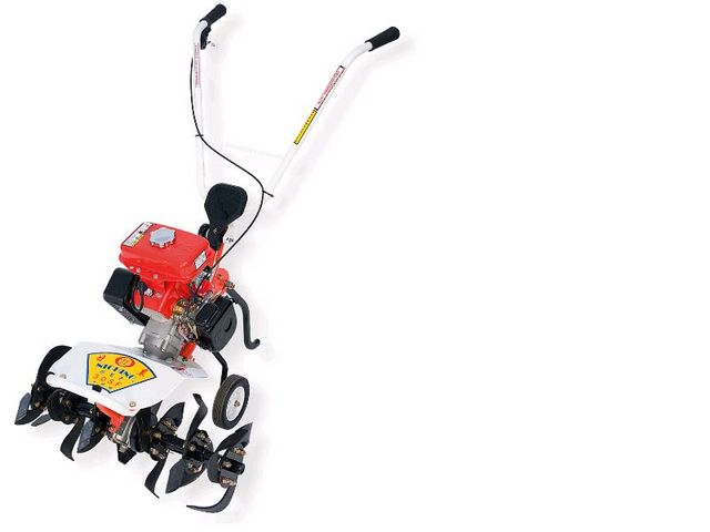

日農-308
春風-350
小牛380N

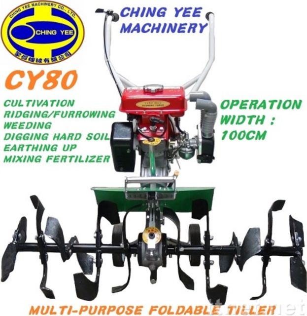

擎億-CY80
請問上述四台中耕機的性能,或者聽過,看過,都可以
感謝

擎億-CY80用過,小面積可以勝任,
因没離合器,換刀具比較不方便,工作中沒有汽油,
在田中央一定要”抬出來",因没離合器,推不動,非常重要..

可以解釋一下,為何沒有離合器,就不容易更換刀片,難道沒有空檔,
感謝

是的沒有空檔,所以會發生固定插銷位置不在”順手的位置"
700920
發表於 2016-1-5 14:40:22 | 顯示全部樓層
mhjam 發表於 2016-1-4 16:49
擎億-CY80用過,小面積可以勝任,
在田中央一定要 ...
輪子面向人 倒退走 就能輕便的拖出來了
在田裡往前推 當然吃力
懶一點就直接啟動引擎用刀具走路
需要用抬的情形只有上樓梯 跟上車會用抬的
沒汽油就把混合好的5公升混油桶
放田中間 沒油再倒就好
反正沒培土功能 不會噴到汽油桶

請教油耗大約多少,例如一分地,或一公畝,
一定要六個刀具嗎? 可以改兩個,或四個嗎?
感謝

發表於 2016-1-6 09:46:47 | 顯示全部樓層
本帖最後由 mhjam 於 2016-1-6 09:55 編輯
擎億公司因農機補助生意太好没派人回答??
以使用者身份回答
1.刀具可分兩種
   A:固定式,六個刀具或十個刀具二選一(輸出動力大,效能高)
   B:可拆式,可以二個刀具到十個刀具(購買時標配六個刀具),没記錯加二個刀具1000元
2.cy-80 油箱可裝一公升汽油(需添加二行程機油),正常使用不會超過一個鐘頭,
 我是假日農夫.....
ps.純屬個人使用心得,有誤歡迎指正

代理商說:除草輪與培土刀,只能二選一,
除草輪可以只用一邊嗎?
大陸引擎不再使用,改用國產引擎,因此價格提高,$29800

cy-80 29800元?之前我問擎億公司竟然報我30000元!

石岡經銷商:慶豐 04-2572-1591,
東勢的農機行說,先前用大陸的引擎,比較便宜
