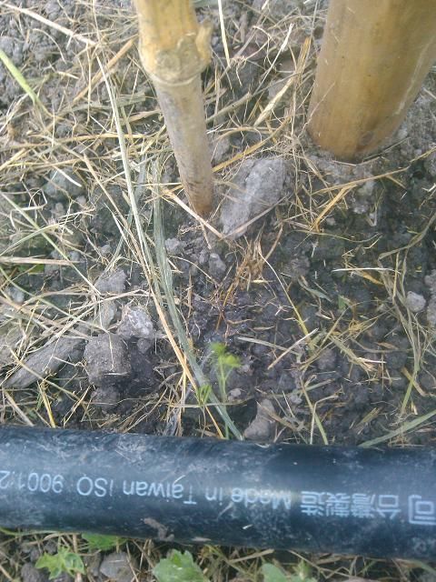

12月終於種下第一批咖啡苗, 並舖下自動澆灌系統.
我是使用安稼公司的排水帶, 在適當的位置用針戳一個小洞讓水噴出
我的水塔置於地面, 水壓最高約3米(農地有些高低差)
使用幾天來有一些問題.
1. 1吋的排水帶用管束鎖在1吋的水管上還是會漏水

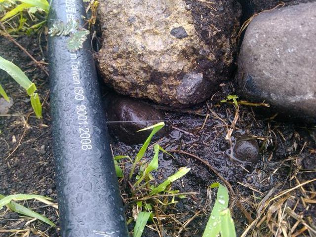

2. 用針戳過的地方似乎會癒合, 幾天後就不出水了
請教各位前輩是否有解決辦法?

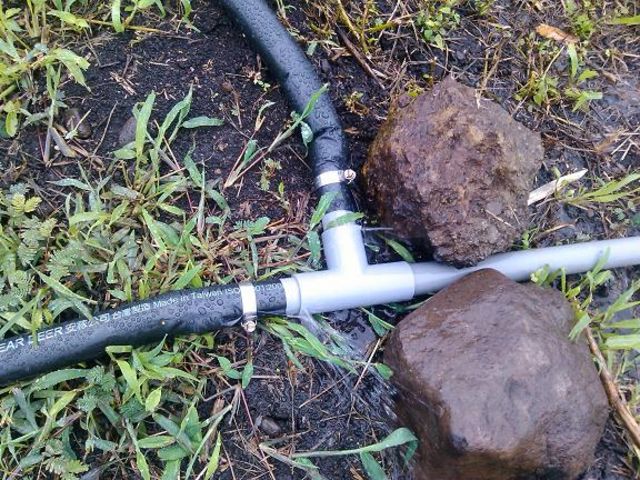

排水帶接頭漏水情形

1用鉛線綁就不會漏水

用針戳過的地方似乎會癒合.........針用火加熱戳洞..就不會癒合..我試過...每用一次要加熱一次...用蠟燭即可

排水帶接頭漏水:看圖上皺摺處之大、因該可以接到T型三通上還有刃有餘(最好找合試管徑的PVC)。
其他的間隙用PVC膠帶(電火布)纏在PVC三通上來止水。
可用鐵線逼緊來止水、白鐵管束防爆開。(那種管束在接近鎖定處無法有效止水)

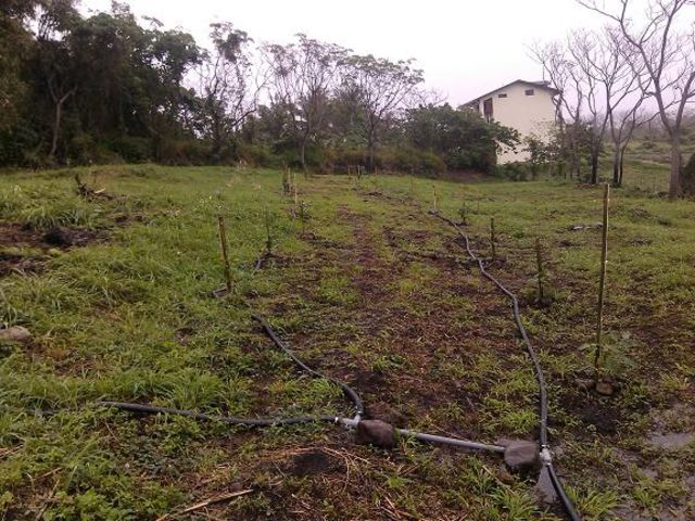

我的排水帶由1條1吋管分出為3條1吋管, 最長的一條有45M,其他兩條約30M, 共有50個噴出孔, 雖接頭處會洩漏, 感覺上壓力還足夠.
若能改善漏水情況, 對較大面積的果園澆灌應有效果
這段話就是問題
最少也要我的排水帶由1支1 吋半管再分出為3條1吋管,

1.漏水可跟機車或腳踏車店要汰舊內胎,剪成條狀捆住(繞幾圈)噴水管接頭就不會漏水.

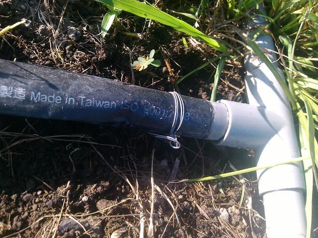

1. 接頭漏水之情況改用鐵線纏繞後漏水情況已大大改善
2. 噴水孔會堵住的問題由於每次除草時都要把水管拉開, 除草完布置回去時出水位置會有些陵t異. 所以除完草後於新位置再用針刺洞, 舊的洞會自然阻塞也不是壞事. 只是三四天就要巡視一次, 有出水量太少的再補插個洞.

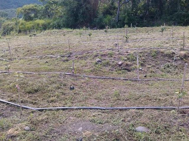

水管布置之情況
