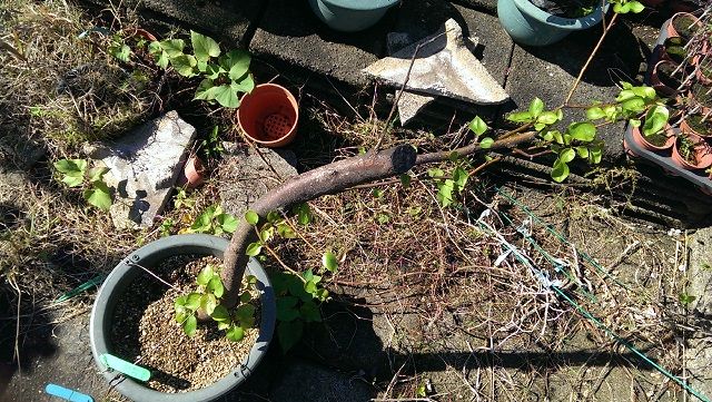

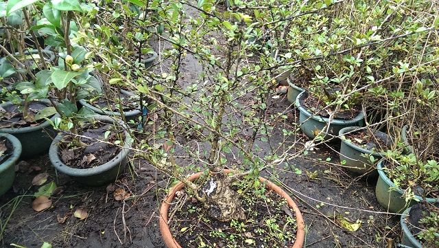

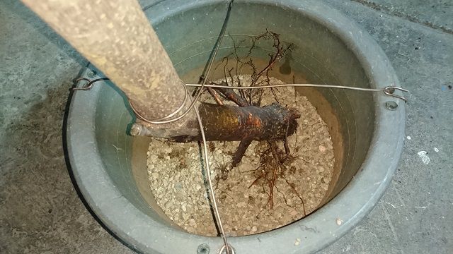

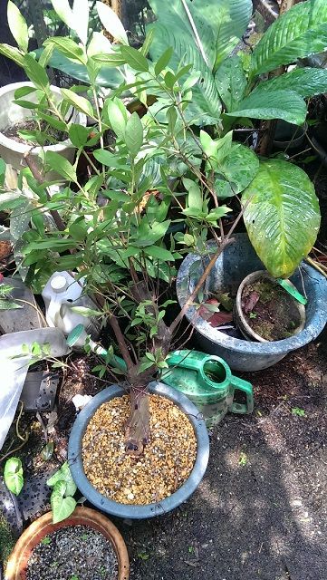

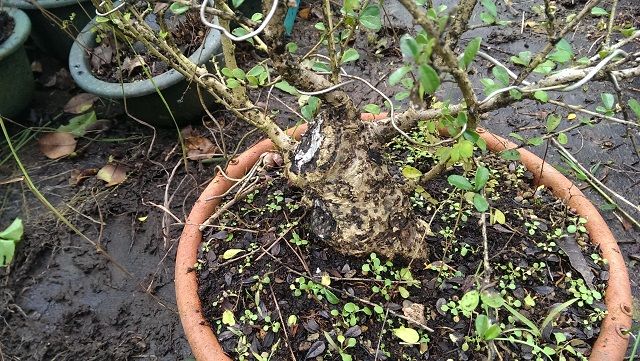

福建茶
    這樣對待樹木會不會太犯規了??

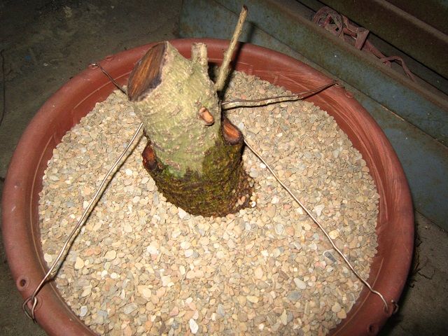

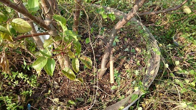

    2012年3月中的記錄,一棵種在頂樓廢棄的冷卻水塔的水盤上約1.5公尺高的福建茶,移植前忘了拍照,等到想起要記錄時已成這付德性,剩下約20公分的樹頭及厚約10公分的根群,樹頭約手腕粗。
    種植前泡了半天的速大多稀釋液,再切掉大部分的根,留下的粗根也切短。採篩掉細粉的溪砂為介質,覆根前撒了一些發根粉,鋁線固定樹頭。
    時光荏迭A2015/12/20 整理盆栽區的雜草時發現它還活著,將近4年預備續幹的枝條才約拇指粗,大傷口的包覆遙遙無期,看來得再地植才能加速進行。
    準備做30~45公分高的盆栽,還有漫漫長路。

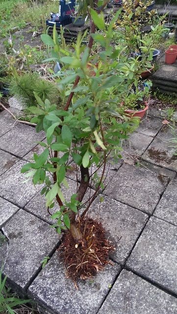

移植—會不會太犯規??

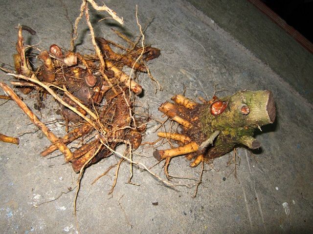

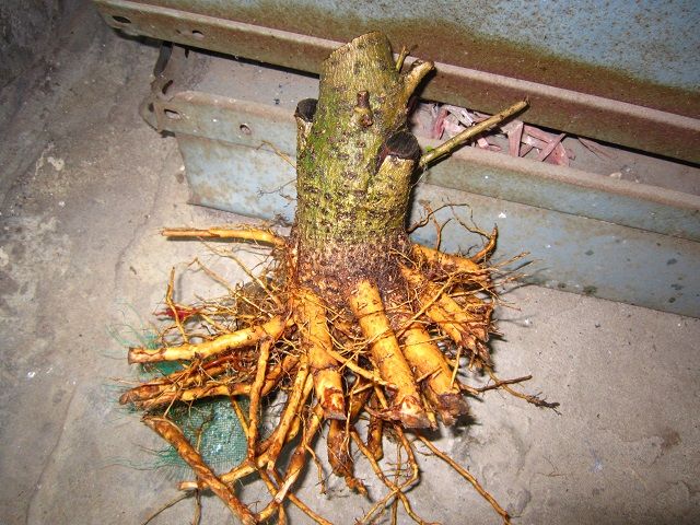

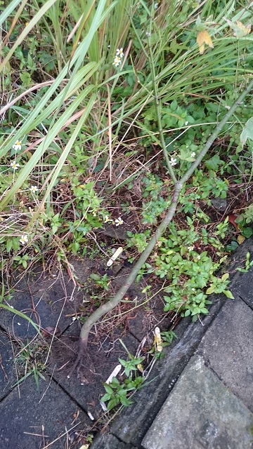

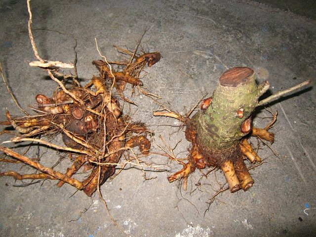

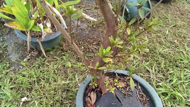

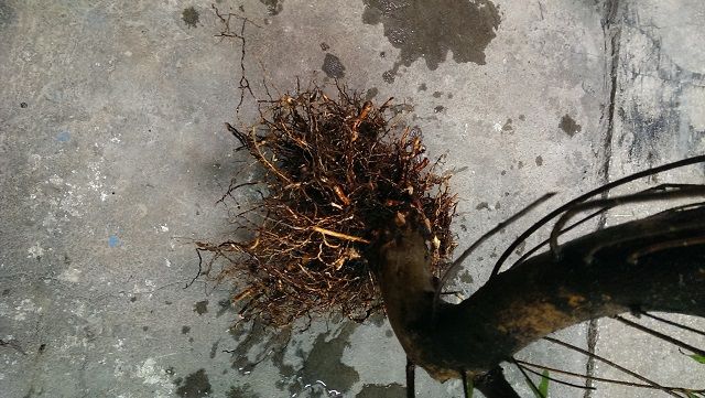

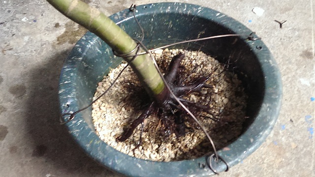

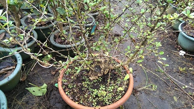

平戶杜鵑

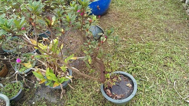

    移植平戶杜鵑就比較得心應手,盆植杜鵑把握的原則是:用利於排水及透氣的顆粒介質、偏酸、根盤洗乾淨,尤其是發黑的絨毛根清乾淨後有利後續照顧。
2014/04/27挖出,約1公尺的主幹鋸掉一半,留下約50公分。
樹幹頭部約手腕粗,以盆栽標準而言根系還算不錯,徹底洗根並修剪。
泡速大多稀釋液。
介質用鹿沼土摻赤玉土,用鋁線固定樹頭,初期放在遮蔭處,保持盆土濕度。
2015/12/20 疏於照顧還是開花,後續會補償。

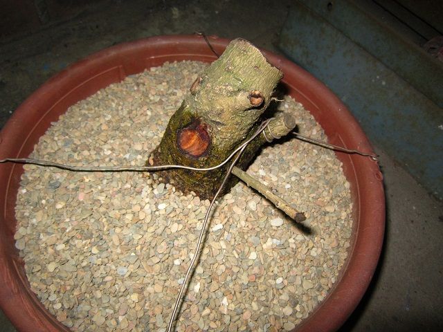

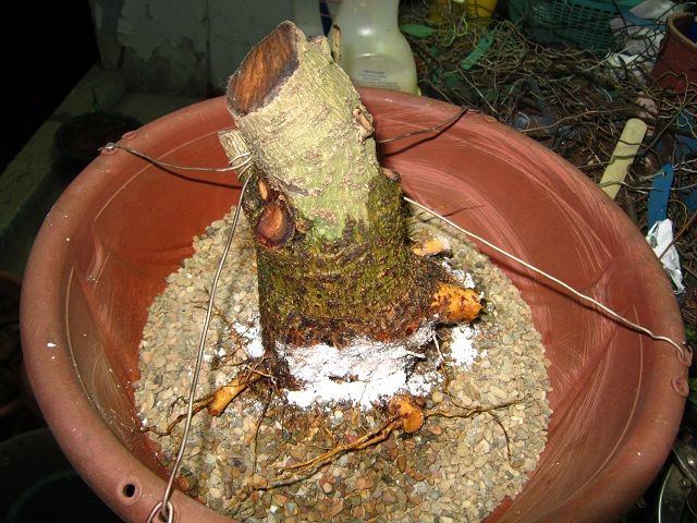

移植—會不會太犯規??

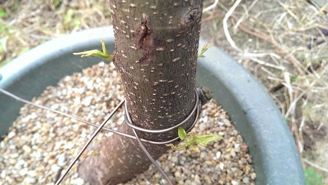

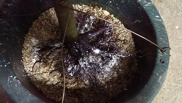

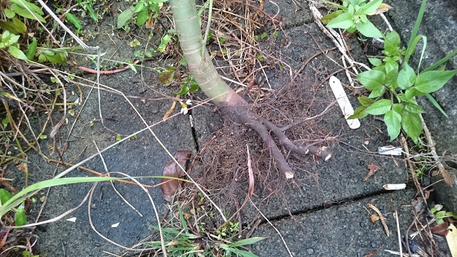

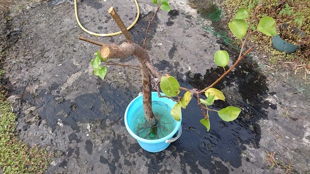

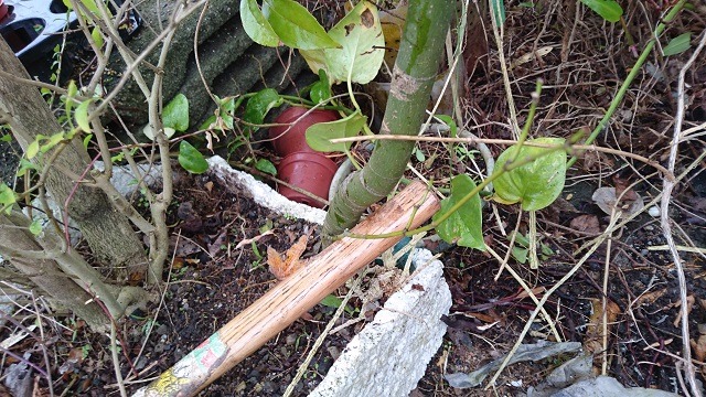

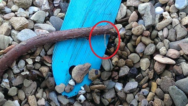

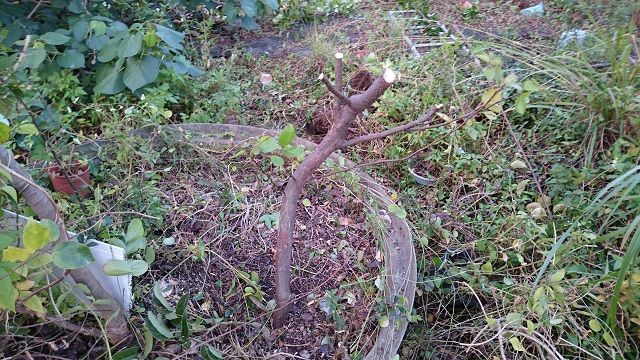

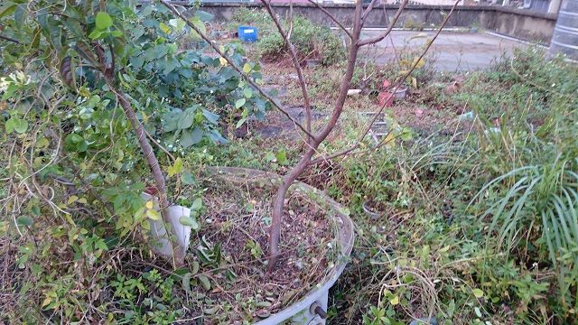

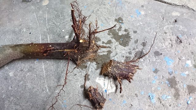

鈴梨(一)

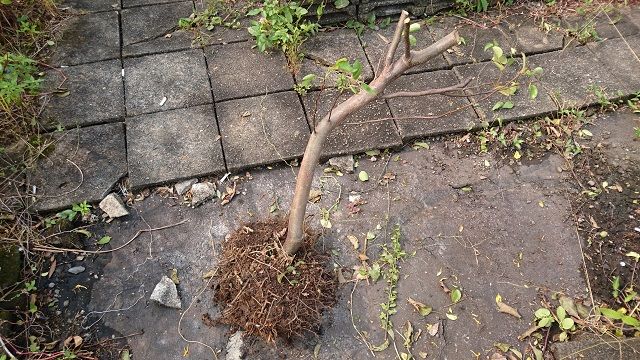

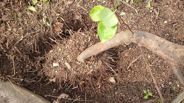

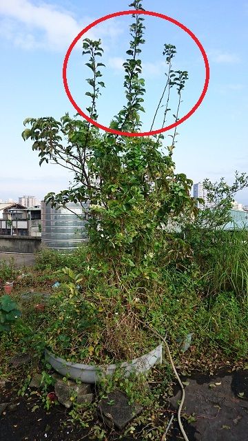

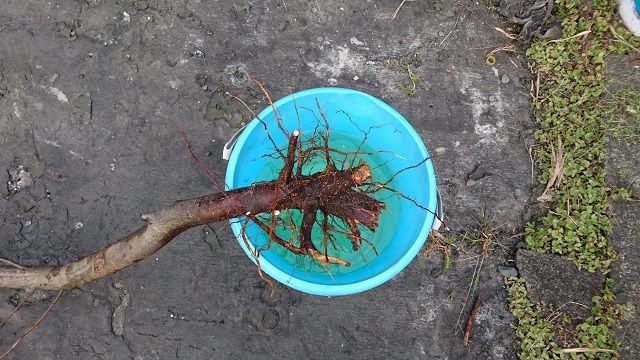

    也是種在頂樓廢棄的冷卻水塔的水盤上,這株鈴梨超過2公尺高,有點猶豫,已入秋將屆休眠期,擔心移植初期萌芽的需熱量不足,但時不我予沒法再等,只好賭一賭。
    2015/10/28旁邊是茄冬樹,底下兩樹根系糾結,主幹鋸掉剩高約80公分,花了一番奶狺~挖出,留下一些樹葉供後日觀察。

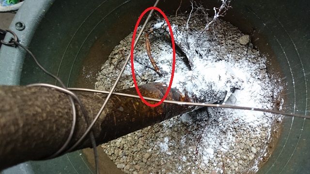

    2015/10/29洗根後狀況不佳,根系不佳,挖的技術更糟,造成樹幹頭部裂開,根系嚴重破壞。速大多用完了就泡引朵丁酸(IBA)稀釋液。

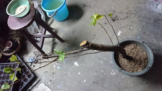

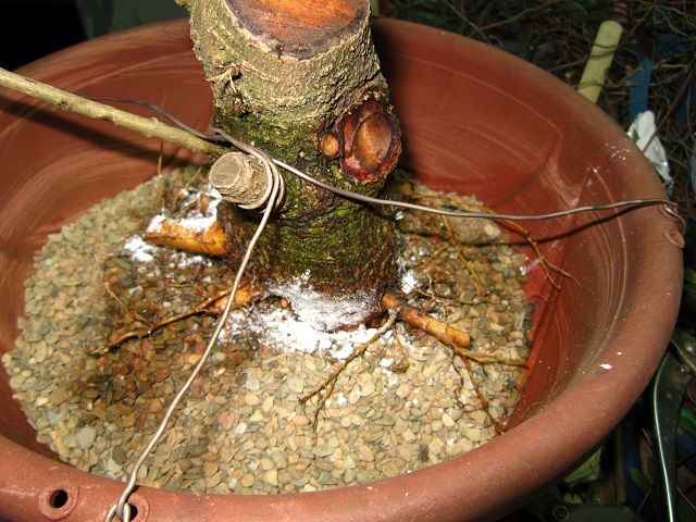

    2015/10/30植盆前切掉破皮的根,根系所剩無幾。採篩掉細粉的溪砂為介質,覆根前撒了一些發根粉,一條靠近盆面表土的根供日後觀察新根成長,鋁線固定樹頭,樹幹傷口塗自製癒合劑。

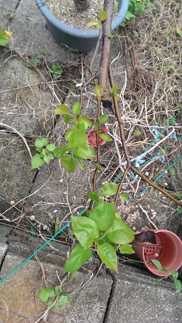

 樓主| 發表於 2016-1-14 17:08:10 | 顯示全部樓層
移植—會不會太犯規??

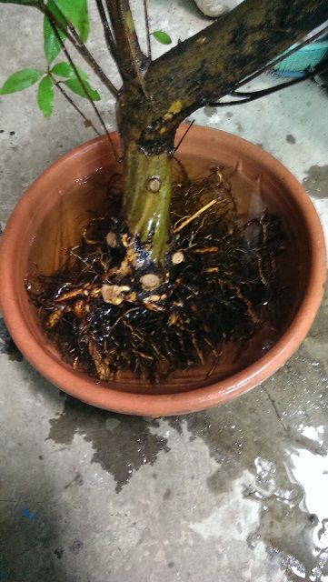

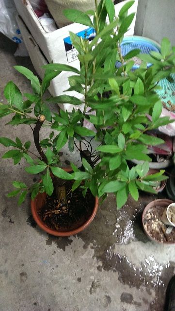

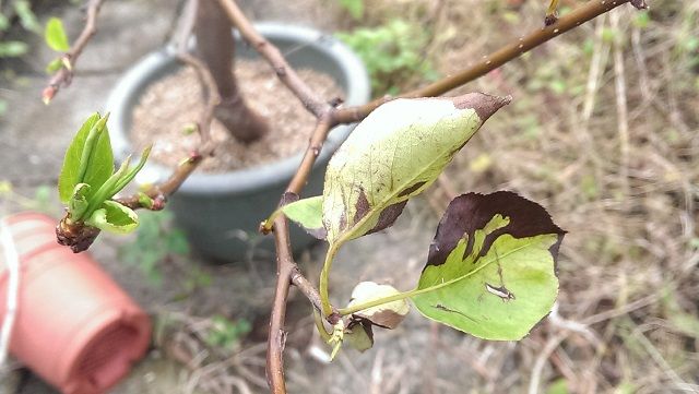

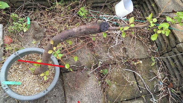

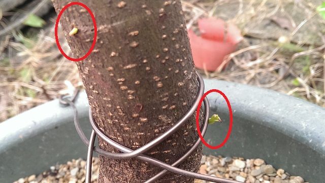

鈴梨(二)

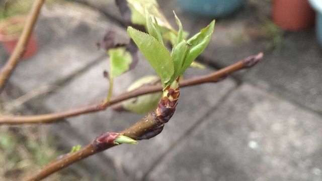

    移植時根系嚴重破壞,初期每周澆一次引朵丁酸(IBA)稀釋液,期望能增強新根萌發力。
    全台13個平地氣象站2015年11月均溫打破紀錄,達24.12度,是1947年有平地13站均溫統計以來,最熱的一年。氣候是主要助力,提供萌芽所需的需熱量。
    2015/11/17開始長新芽,老葉還在。
   2015/11/25 新葉開展研判不是水芽,存活有望。
   2015/12/07 離盆面約20公分長的幾枝新芽將是以後盆栽主要枝幹,主幹預計切在紅線處。

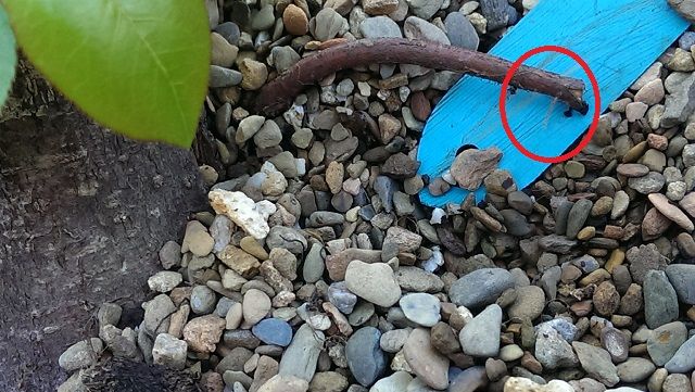

   2015/12/22 長新根,度過移植初階段危險期。

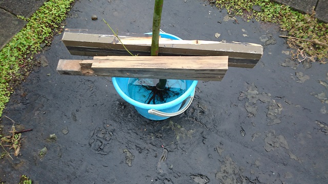

移植—會不會太犯規??

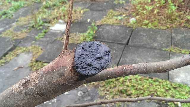

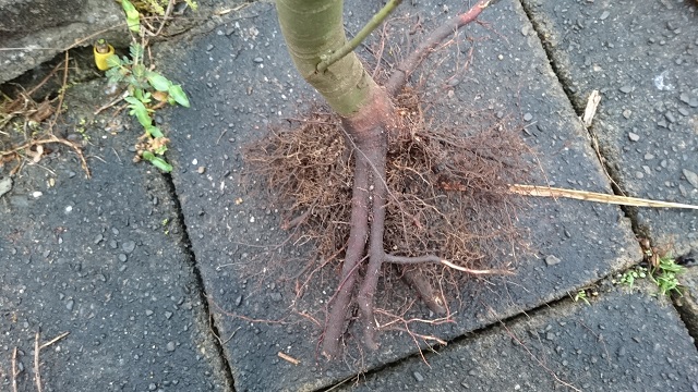

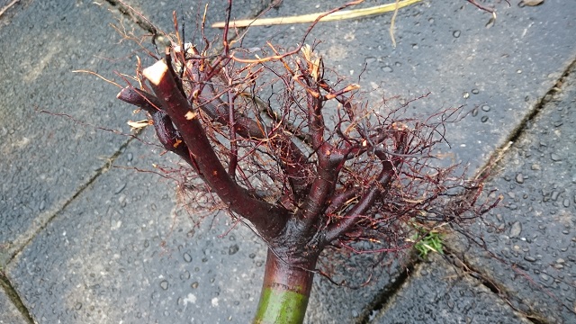

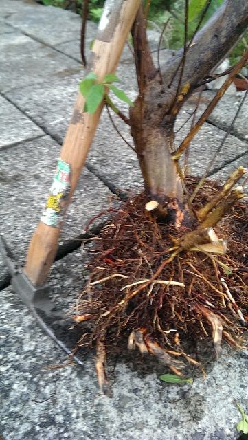

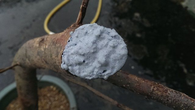

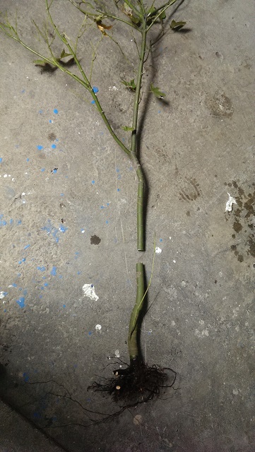

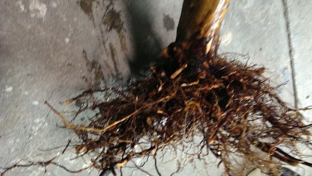

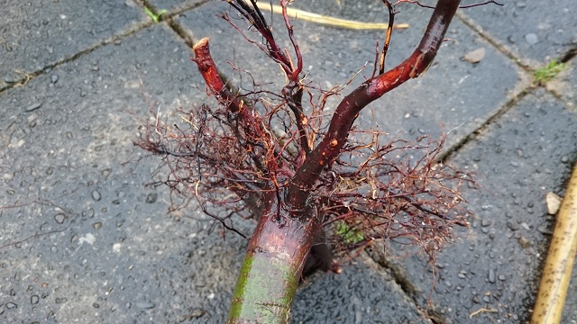

青楓(一)

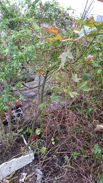

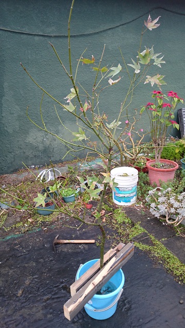

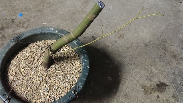

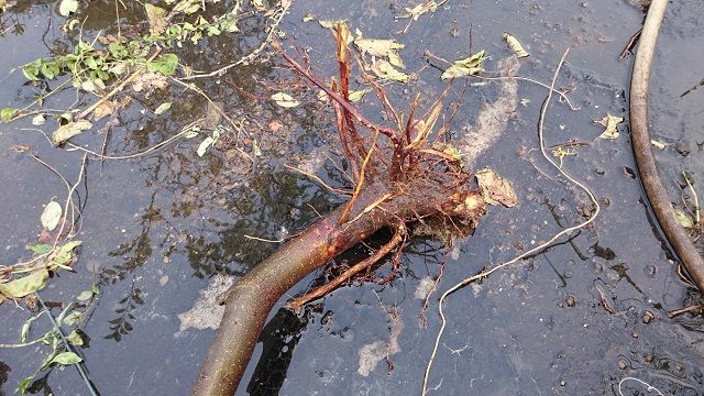

    時間對了就沒有後顧之憂,在寶麗龍箱子裡種了5~6年的青楓,2015年12月均溫偏高所以還沒落葉,但也應進入休眠期了,這時移植得心應手。
2015/12/24 樹幹約與小鋤頭柄同粗。
挖出、修根、洗根、泡引朵丁酸稀釋液。

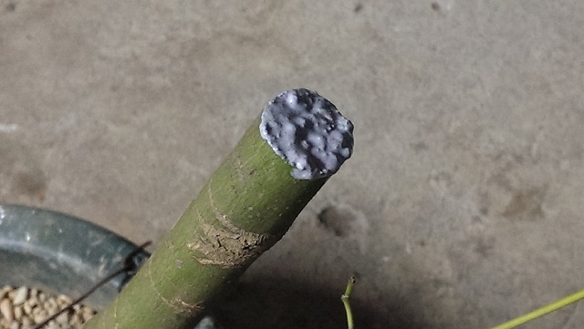

截幹留約30公分高,入盆前再修根,撒發根粉,鋁線固定樹頭,樹幹傷口塗自製癒合劑。
