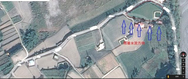

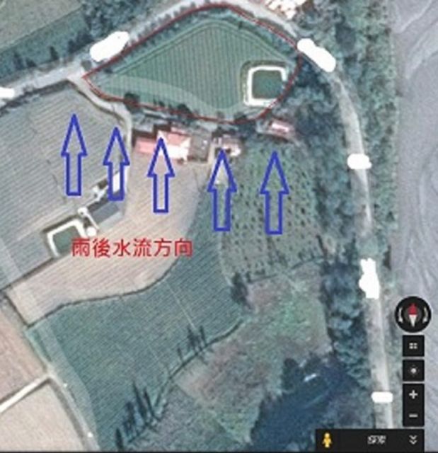

各位先進前輩們好,圖片紅框線為末學於前年購買之農地,目前出租於人。
箭頭的部分是下雨後水流的方向,因為這塊地勢是周遭最低,水由山坡與周遭農地順勢流下而且水勢甚大。目前承租人有用怪手在土地南側開挖一條排水溝渠(土溝),故目前排水沒什麼問題。
再過一年半的時間租約到期後,即收回自己耕作並誘W自住之農舍,末學實在是不太喜歡這條開挖的土溝(挖的蠻寬的佔地不小),之前有問過水保課能否沏上矮的水泥牆檔水,但是水保課說不行。在這想請教各界先進前輩們,有無好的想法可提供於末學? 還是沿用這條土溝好?  感恩!!

沏上矮的水泥牆跟土溝有什麼關係?水保管到這有點誇張了…

那就用天然砌石+月橘葉蔓榕。

他說不能擋水路影響到他人的農地。。最後他再補一句說: 檔就是不行...

主要應該是鄰居會抗議而衍生不需要的麻煩吧!
小弟隔壁田的老伯就最喜歡抱怨對面田的雨水都會灌過去,還特地提醒我先萬別做擋水牆!

還是保留排水渠,在生態溝中種你可以接受的作物,還可以有好理由申請個排水或蓄洪池。

如果用數個陰井分佈在現有的溝渠再加上較大口徑厚的塑膠排水管連接,除陰井露出外其餘部分將土回填,這樣不知是否可行? 會比較省經費嗎?  感恩先進們幫忙評估!!
