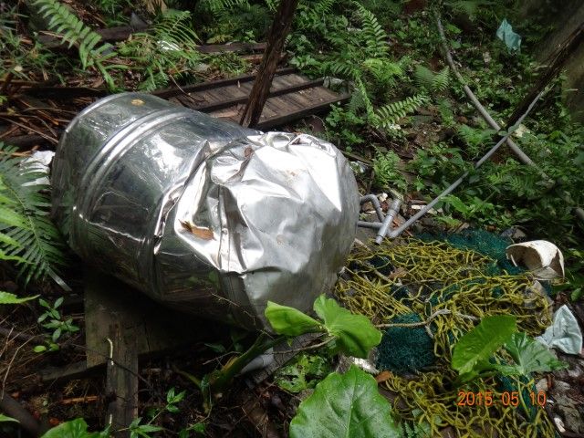

我住新化,1home災情慘重,目前最大問題是水塔被震壞了 ,
找水電工程行說台南地區根本買不到水塔,要到屏東裁調得
到,真傷腦筋,有人能幫幫忙嗎?

水塔被震壞???, 材質呢???
如果是不銹鋼就好辦. 拿塑鋼土補補就好
我從資源回收場買回來,破5公分,一樣補,
kuocc24799 + 20 太棒了!

謝謝各位的回答及建議,我後來到山上區的2home鐵皮屋
竟然有自來水,頓時解除大半煩惱,我的水塔是不鏽鋼材質,
桶子本身沒破,但就像車子板金撞凹一樣,加上腳架也扭曲
變形,想想還是換個新的,這個舊的就拿到2home儲水用啦.

應該去檢討為什麼水塔會變形損壞!
你的腳架是不是太薄弱所以軟腳了!!
我之前買過一個五百公升的水塔(放浴室用),在和廠商詢價的過程中,廠商連我的水塔縮小加高都斤斤計較
主要說是計算承載重量,我加高一尺,廠商使用兩吋的厚不銹鋼角鋼架
不過有看過大多數的水塔使用的是鐵板折的角鋼,因為厚度不足,很容易軟腳!
雖然地震屬於突發狀況,但預防重於事後補救!

 樓主| 發表於 2016-2-7 08:26:17 | 顯示全部樓層
BlackDragon 發表於 2016-2-7 02:18
應該去檢討為什麼水塔會變形損壞!
你的腳架是不是太薄弱所以軟腳了!!
黑龍大說的沒錯,我也認為是腳架軟腳所致,
因為加裝太陽能熱水器,水塔必須加高,結果
就軟腳了
鄰居同樣加裝太陽能熱水器,卻將腳架重新做
而非直接套接上去,只靠四支螺絲固定,當然撐不住了.
