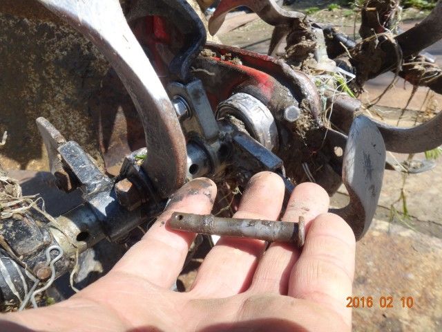

發表於 2016-2-11 01:02:45 | 顯示全部樓層
我的機器跟你的一樣嗎?
不~
不一樣!!
所以我不會換!
我的更換方式是,先跟農機行購買指定機型油封,詢問大概方式自己換!
基本上農機行應該不會藏私!
至少我的農機行直接跟我說,一字起解決!
(記住~我的機器和你的不一樣!)
左右側各有一個圓鐵說A用一字起輕輕的轉開!
轉的意思就是不要用撬的,轉一字起的方向來頂出!
裡面會有厚的黑色橡膠圈,找東西用鉤的將他勾出來,破壞也沒關係!畢竟就是換掉他!
但!!!
我忘記說,因為這裡是油封,所以別讓這個位置處於最低位,不然你就先把油洩光再換!
我是直接將這位置抬到最高!因為我懶得卸油!
蠻容易的,前提是你有辦法拆刀具和輪組!
今天我的機具也開工了!

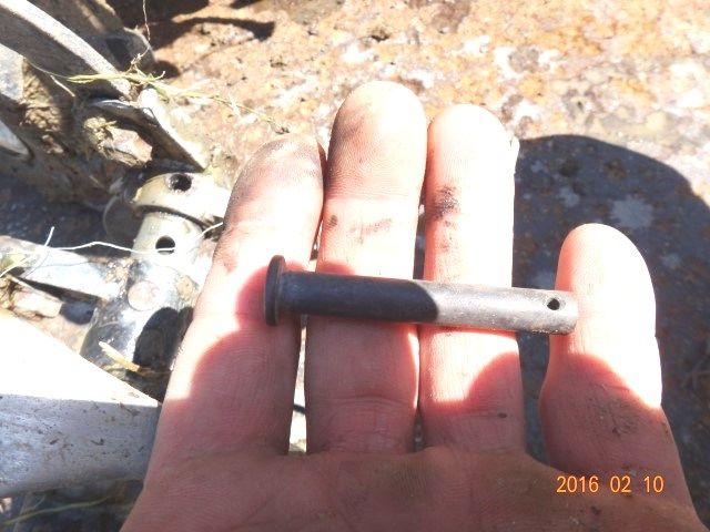

不過檔板被打壞,拆刀組順手換上插銷
插銷只要有損傷最好換掉,不然將來要拆的時候新舊傷會卡更嚴重!

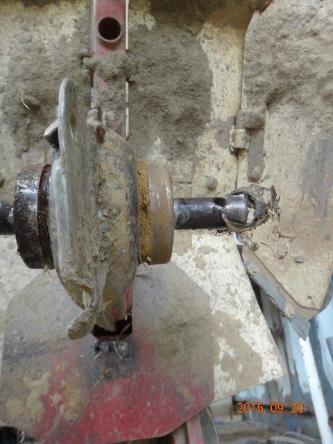

發表於 2016-2-11 20:06:43 | 顯示全部樓層
max248tw 發表於 2016-2-11 19:34
謝謝您,我把機器刀具拆下,看見那個油封了,不過那個圓形防草盤我的是跟刀座焊住的,所以不用拆防草盤~
請問 ...
你應該先洽詢農機行的!!
避免拆了以後沒辦法復原!
我是突然想到才到農機行拿的料件,價格並不貴,可我也忘記多少錢!
因為農機行離我機器的位置要四十五分鐘以上的路程,所以我也不希望他們跑這趟路!
目前農機行應該都還沒開工,等開工時洽詢附近的農機行即可!
另外是不是焊死的,因為機種不同,我也不曉得這樣是不是正常!!
建議詢問時稍微了解一下這個狀況!!
我的圓盤我還另外改裝一個圓盤給他!
或閉O多此一舉!
但這東西可以拋棄式~而且清理時比較輕鬆!
機器運轉時如同您的刀具一樣,圓盤是可以跟著轉,也會因為被雜草卡死,但不會直接拖慢機器力量!
加上我現在都是石塊比較多的環境,機器原廠的部分都很容易被石塊打壞!
加裝這個供緩衝用!
