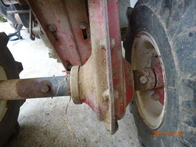

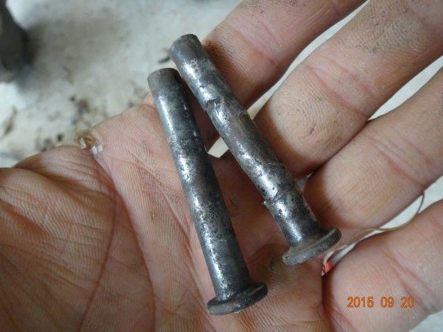

發表於 2016-2-14 23:47:36 | 顯示全部樓層
max248tw 發表於 2016-2-14 20:54
這方法很好,不過我已經暴力破壞了,這招學起來了~謝謝
至於橡膠輪我記得都是可以分解的,兩個圓盤加一根套 ...
橡膠輪不見得比較好做!!
因為橡膠輪要拆的話一是破壞橡膠輪,但是螺絲你還是要拆!
拆四顆螺絲必須先將鐵栓拿掉,直接整個輪子請下來!
可是假如輪子也是要留著的呢?????
這一圖的鐵栓並不是太嚴重!
我有變形更嚴重的,不過為了將他敲出來,套管的孔當然也不好看!
像左邊這樣,如果要切的話切軸心?
因為橡膠輪有四顆螺絲,螺母在內側!
當然也可以改螺母在外側,但感覺不美觀!!
卡住就算用暴力方式應該頂多犧牲那一根套管,要不然就用你那招用大隻水管鉗咬住套管然後想辦法卡住水管鉗
就像rdmigo大所說的那樣其實最省力!
這樣對機器也不會有傷害!
但記得鐵栓要先拿掉才行,讓軸心硬轉,輪盤不動!(例如爬陡坡)

這種鐵栓孔卡住的話不會是生鏽的問題!
所以上油其實~是沒有用的!!
但你的做法我也做過!!
我是耕耘部,鐵栓拿掉了,但就是拆不下來,最糟糕的是~鐵栓也裝不回去!
所以只好硬著上工,跑沒幾下整個耕耘部的刀具組就自己下來見人了!!
也沒有燒coco的問題,比起自己拿東西一邊固定一邊撬輕鬆多了!
