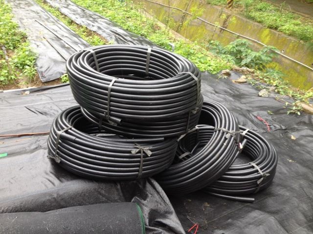

發表於 2016-2-15 12:38:44 | 顯示全部樓層
本帖最後由 larchi 於 2016-2-15 13:23 編輯
用六分硬管(高壓管)不怕石塊掉落砸斷,割草機割斷! 我現在都換成高壓管了,在新竹內灣買一捲一百米好像2600/6分的,外加4個韓製接頭就可以了!如果不怕被壓扁壓破用下面這種便宜一半以上的也行!

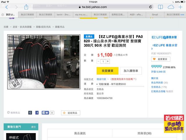

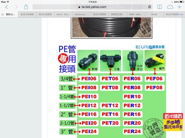

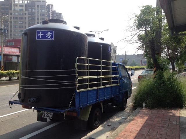

發表於 2016-2-15 13:16:05 | 顯示全部樓層
盛裝山泉水如不是要飲用的水源可以考慮用PE塑膠水塔,在山區不鏽鋼水塔容易失竊,4-5噸水塔進出水口用1.5吋或1吋就可以
接引山泉水距離不長不必用耐壓管,最經濟的水管是PE黑管(無壓力管),我是使用620的規格(6分2mm厚度) 90米才$650,對接頭使用一般PVC水管接頭就可以,最好是每200米留一個排氣豎管。

發表於 2016-2-15 13:27:59 | 顯示全部樓層
本帖最後由 larchi 於 2016-2-15 13:31 編輯
隨意栽 發表於 2016-2-15 13:16
盛裝山泉水如不是要飲用的水源可以考慮用PE塑膠水塔,在山區不鏽鋼水塔容易失竊,4-5噸水塔進出水口用1.5 ...
我的管子常常割草都不小心會割到,還要接,偏偏這種管子又不好接~不容易密合,後來才換成高壓的!而且HDPE材質好像比PE/PVC安全!
