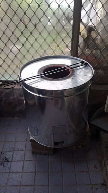

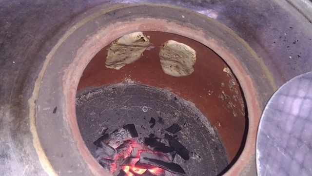

最近進口一個烤餅爐, 想起在大陸時常吃的梅干扣肉餅,思餅心切下,趕緊張羅食材,希望能烤出濃濃餅香味, 它的大體 外徑是60*60*68

 樓主| 發表於 2016-2-22 19:58:17 | 顯示全部樓層
起火後燒到200度,將入風口關閉,降低火力,防止火舌燙傷, 抓緊時間, 將梅干扣肉餅貼到爐內壁

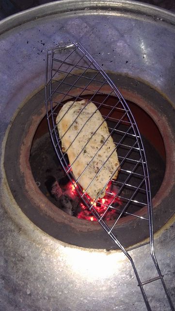

 樓主| 發表於 2016-2-22 20:01:23 | 顯示全部樓層
4w 發表於 2016-2-22 19:58
大約10來分,夾起餅發現不是很脆, 無法再貼爐內了, 直好用烤魚夾放在爐上烤到淡焦黃, 還不錯吃,邊吃邊想起很多往事....

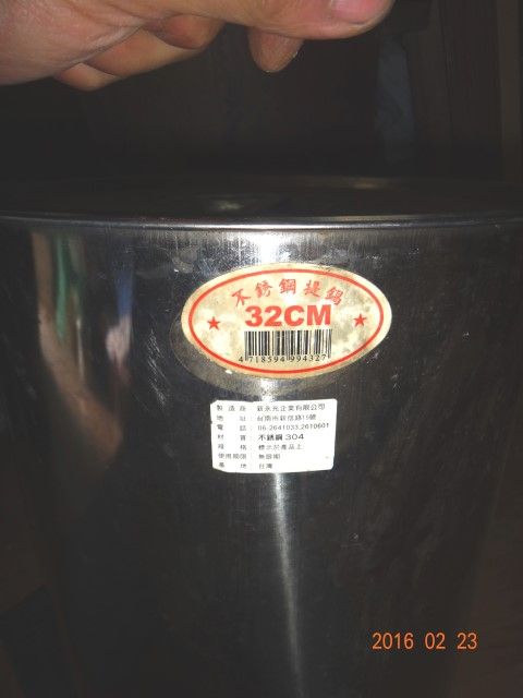

發表於 2016-2-22 20:02:49 | 顯示全部樓層
我就想要32公分的 當樂活爐底座
其怪 白鐵阿強師傅就是沒幫我弄出來
你這東西要多少?  有沒有小一號的

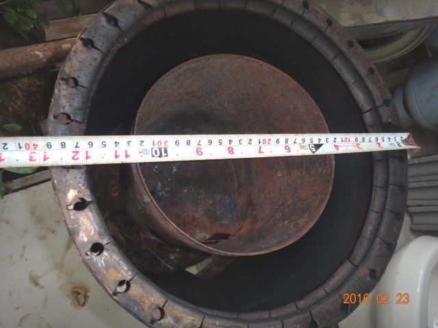

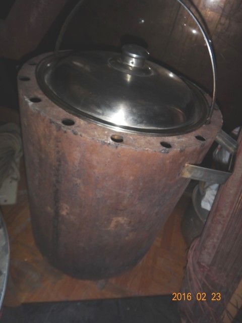

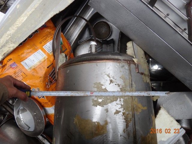

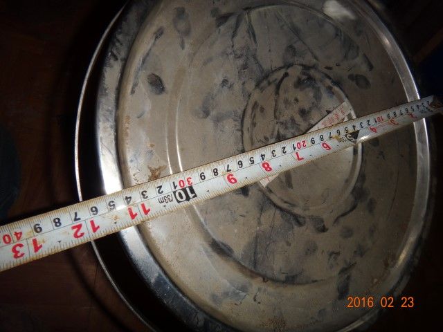

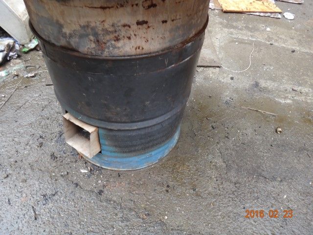

發表於 2016-2-24 01:04:56 | 顯示全部樓層
樂活族 發表於 2016-2-22 20:37
啊就 我的樂活爐約32公分 ...
我來亂了!!
不曉得你的協力製作者奶狾p何!!
以我這邊的來說,我這邊沒辦法做訂製又便宜的桶身!
想訂製,絕大多數的工序都是由大廠去做,剩下就是自己銲接!
大廠要做的工序不難,就是費工而已!
例如先取鐵板,選好厚度大小裁切,以這裁切的重量為材料本金!
然後機器壓圓弧,算工!
上下圓裁切,內圈廢棄的依然是買方成本!
所以在這些動作做完以後,大概幾百元的鐵板已經增加到兩三千了!
更不用說後續還有銲接部分,實在是不知道怎麼算工錢,因為材料就這麼貴了!
厚度不管厚薄,不靠機器製作,不只不美觀,不順,失敗機率也會因為厚度提高!
所以~~~~
只能拿其他東西來將就著用,價位可以更便宜些!
例如~

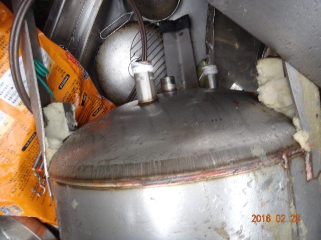

這個拍照時我忘記實際尺寸,超過45公分了!!
所以如果拿這個來做,可以做到四十五公分大的外桶!
大的電熱水器的內桶
這個39公分,經過縮小以後,裡面可放置32公分的鍋!
39減掉左右兩邊的三公分就是33公分,稍微有點餘裕!

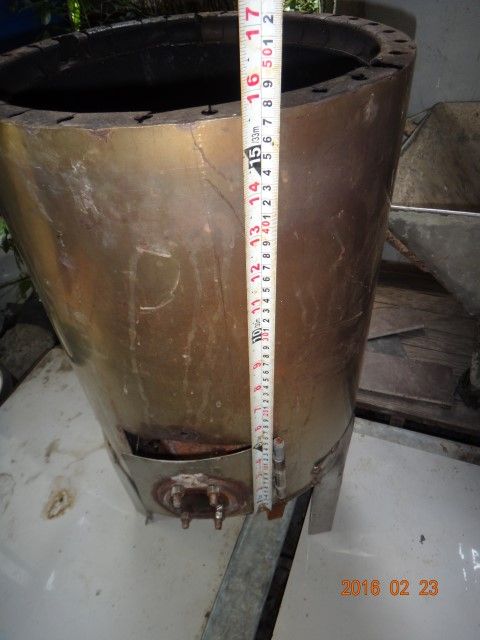

這個圍束的方式可以提供給你的製作者參考看看!
圓孔是我額外開孔,使用的是長條型四方管,每隔一段距離切一刀,上方焊接(底面無法焊接)這樣圍束跑針時有緩衝區!
而且~火焰是直接對底部加熱,而不是對上方加熱,所以上方的焊接點不容易受到影響!
我曾想過要用到厚度5mm的鐵板來做,不過中間圓孔一開出來以後,整個鐵板就軟軟的!(找現成的喊價超過兩千)
更不用說旁邊再加上小圓孔!
如何能夠承受水的重量?
以我16半徑X16X3.14X35=28水的重量~差不多28公斤
對半切後的熱水桶,深度也有四十七公分左右!
這個鍋是為了上面的桶身所買的,一個價格~~~
有時候必須變通一下,當外桶難做,內桶還找不到時,就麻煩大了!!
我的運氣好,做好以後我找到這個是現成的提桶,一個一千元!
如果找到的是33公分?或是30公分那該怎麼辦?
當然是將圍束區域縮小或放大,這裡要結實能夠承受重量,也不能被訂製品的規格牽著走!

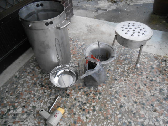

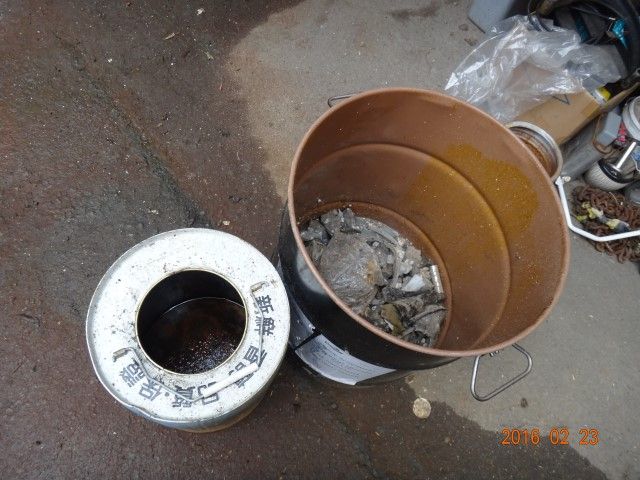

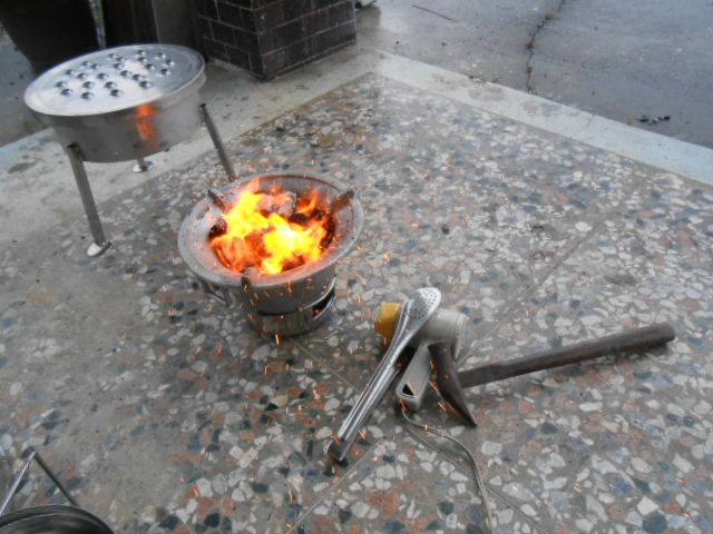

我總共有三個簡易爐,這是鐵的!
既然拍了,一起拍!!

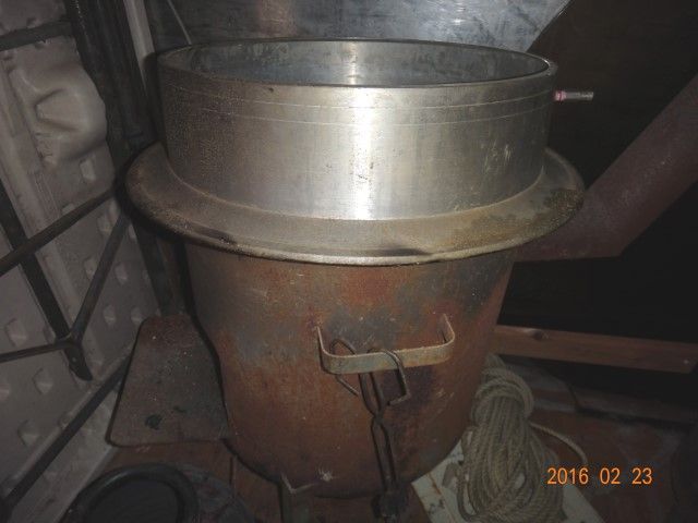

這個也是不鏽鋼的!
不過上方不銹鋼圓環和下方的腳座部分我全部都重新焊接過!
東西厚度不足,上下方的圓環會因為溫度造成拉扯;其實這是不鏽鋼太薄的問題!
拉扯時焊接點就壞掉,運氣不好直接破孔!
桶身的部分厚度勉強足夠,加上不是直接對上火焰,溫度是慢慢順進,比較不會有變形的問題!
加映
有些人說想找鐵桶,可以不用拆說H又想要不用那麼佔位置!!
這個算蠻小的!誘l是用束的~
了解哪些環境會用到這類桶子,大概就知道去哪裡可以找到不要的吧!
不過~因為不曉得您的設計理念,所以可能是我想得過於簡單,而誤認為難度在我能理解的範圍內!!
畢竟不鏽鋼的施作,在某些時候還是要看經驗的!!
有些部分不需要使用不鏽鋼的話,盡量換成厚鐵板會比較好!
