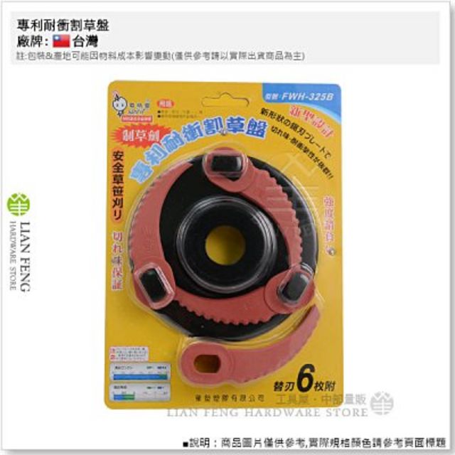

如圖片所示
不曉得這個使用的效果,跟牛筋繩、圓刀鋸的比較起來如何?
有人可以分享一下嗎?
謝謝勒!
感恩。

我也是很好奇這好不好用, 另外還有一種像推式割草機一樣的安全刀片,可以和牛筯繩併用,也可用在背負式的割草機,打到石頭會縮進去.

但這個黑色的刀片,不曉得會不會打到較小顆的石頭,彈起來後的力道較強?
感覺似乎危險性較高說。

那個是推式割草機的安全刀片改良過來的,打到大的石頭,刀片會縮,但打到小石頭,小石頭應該會彈起來,和牛筋繩一樣,要帶護眼,若石頭打到身體,可能會很痛,所以背負式割草機比推式割草機的意外多,同時身體運動傷害也較大

之前用過,其實很好用也很安全,但不適合暴力人士,塑料刀片會用得有點兇。還有因為刀片是活動的,有時與刀盤的刀片軸會有不正常的磨耗,進而影響運轉平衡。

感謝這位朋友的心得分享。
