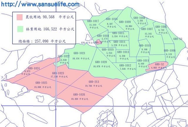

因持續關注該物件...
日前詢問陳先生~目前購買方式有重大變更!
決定分成農牧區(私有區) 林業區(私有共同持分並行區)

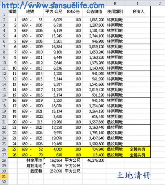

農牧區: 共30單位
農牧用地 總面積 75,882 平方公尺
每單位 2500 平方公尺
道路門面用地 689-1024 面積 9,973 平方公尺
每單位持分 1/80
購地款 75 萬  仲介費 1.5 萬  代書鑑界費 1.5 萬
(申請農用電 2 萬 自行決定要不要申請)
不需繳任何管理費
----農牧用地區 將成立一個委員會 管理農牧區---
共同決定開發事宜
林業區: 共50單位
林業用地 總面積 171,235 平方公尺
每單位 3,424 平方公尺
住宅區每單位分割 1,250 平方公尺
每單位剩下的面積 2,174 平方公尺
(1)        可選擇共同持分 不分割 共同出資管理
(2)        可選擇分割私有(將選最近的土地分割) 自費整理 ---管理費只要繳部分即可
(因為還要自行變更農牧用地 要測量 要時間)
(變更為農牧用地 必須買兩個單位 合併成 2500 平方公尺 才能申請)
每單位持分 1/80
每單位準備 10 萬工程款
用來鋪設水泥路 涵管
挖井買做水塔抽水馬達配管到每單位
合買怪手小鐵牛 等機具
路樹路旁草皮費用等等
每個月每單位繳交管理費(全繳 2000 元 部分繳的金額由大會議決)
----林業用地區 將成立一個委員會 管理林業區---
共同決定開發事宜
補充一下~
共有林地~他們是打算種植樹木,將來要販賣出售!以每5年出售獲利!
所以~有管理費2000元~
不知各位的想法...?

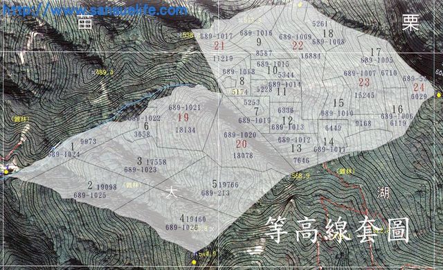

海拔:
340-670 公尺
(東高西低 北高南低 東西長約 981 公尺 南北長約 575 公尺)
座標土地中心點)
24.43608,120.89189
坡度:
平均坡度約 18 度
請您也來畫畫看:
東西距離 981 公尺 最高670公尺 最低340公尺 落差:330 公尺
最大優點:
1.超級便宜
2.距離大湖市區近 (1.5公里 再走產業道路 700 公尺 即到 道路平緩)
3.就在小溪邊 水源沒問題
4.無光害 可以 賞月看星星
5.無高壓電 等嫌惡設施
最大缺點:
林業用地佔 2/3 (可以變更為農牧用地 但是需要時間)
部分土地坡度大 (如果專家評估可行 將規劃成攀岩區 .....)
交通:
距離台三線 2 公里
目前有3米產業道路到土地
計畫道路寬度:
泥土路面鋪設水泥至少 4 米(共有土地) 路兩旁再留3米 種植草皮路樹花木

這之前站友提過,整個案子看起來就像是,有地主想把他的166522m2的林地出售,
提案聯合週著地主一起包裹出售。
像海拔: 340-670 公尺(東高西低 北高南低 東西長約 981 公尺 南北長約 575 公尺)
解開來不就是
落差 670-340=330公尺
東西向坡度
398
1580
1580
發表於 2016-2-25 08:14:54 | 顯示全部樓層
這個集村原本是以一個單位2.5分買斷,到後面大家表決共同持有一起開發,原本我有預訂二個單位,但因共同持有,要作什麼事都要經過大家同意才能做,所以我就退出了
33
1646
ECO
22948
發表於 2016-2-25 08:24:23 | 顯示全部樓層
解開來即是:
落差高度 670-340=330公尺
東西向坡度 90÷(981÷330)=30.2752293578度
南北向坡度 90÷(575÷330)=51.652173913度
這還只是計算上的結果,現地坡度絕對更多!
這案站上之前有po過,整個看來就是有地主想把林地賣錢,提案聯合週著地主起來包裹出售高達2/3的不適合開發的166522m2的林地
