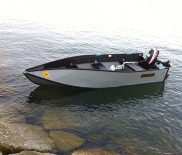

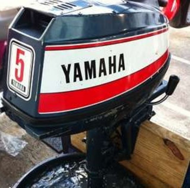

我也有一部 yamaha 船外機是35年了(1980),還是一樣耐操又有力。
