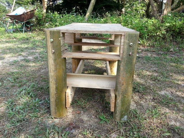

發表於 2016-2-27 19:17:48 | 顯示全部樓層
用自攻螺絲比較好鎖
木工螺絲鎖不下去,還是我的傢司差
