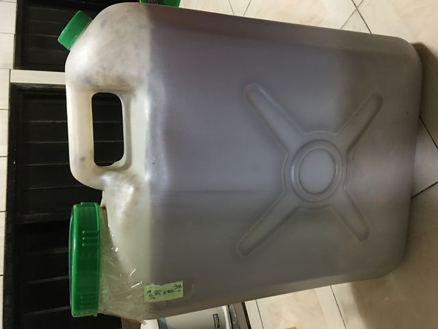

  我做環保酵素已有10年之久了,環保酵素對植物真的很有幫助
其實做環保酵素真的很簡單,如果一時無法有太多蔬菜、果皮之時,只要準備好大塑膠桶(小的也可以),1(黑糖)比3(蔬菜水果皮)比10(清水),先調好比例待用,家中就可以就地取材了,像每天的水果皮、蔬菜類每天放入桶,等份量夠了,我們就可以封辣}始計日,放置3個月滿就可使用了,當然,去菜市場索取是最快的方法,記得不可用葷類的食物喔!
做成左瑰糮O酵素放多久都不會坯,可放個20年30年都可以。
使用環保酵素在農作物時的比例是1000分的水1分的環保酵素,我自己使用時是大約啦…
看了是不是很簡單,其實做起來一點也不困難,我從來沒做失敗過哦!

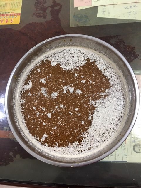

這個成左瑰糮O酵素上面一層白㸃是活菌喔
這個酵素已有2年了

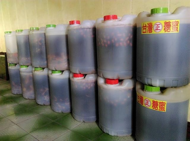

這幾桶還是在十天前開始製作的, 每天期待開瓶酸孺餺蟔?因為好香哦! 整個空間香氣很濃.
