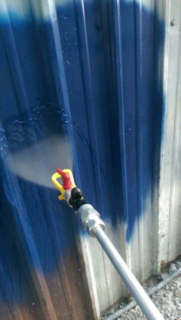

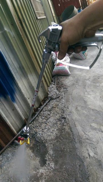

今天使用 無氣噴漆機   噴 柏油
柏油黏度超過 油漆. 第一次噴塗 失敗
第二次   柏油加熱  50 度C  噴塗效果 非常好
使用時間  1 小時  噴烤漆浪板  面積約 150坪

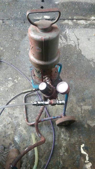

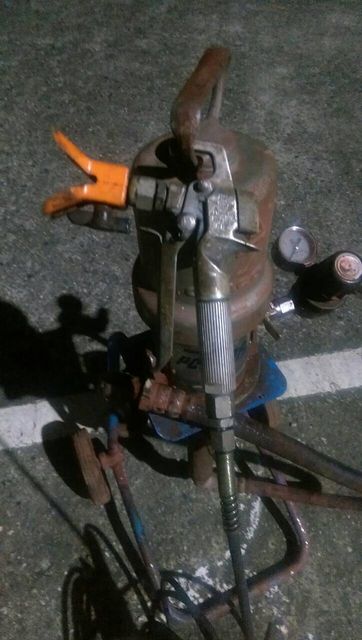

我才剛賣出一台 塗装機 SUPER 60L 10年機 狀況非常好
壓力 230 KG/CM2 一分鐘  噴油漆最高  6 公升
現在 日本 等待運回  有 3 台 一台 瑞士 製. 引擎帶動 要等下一批回來
膜片式 價格高 建議用於 水泥漆 及 油漆  .氣壓式動作單純 就比較不講究  只要液體 能噴的 我都噴

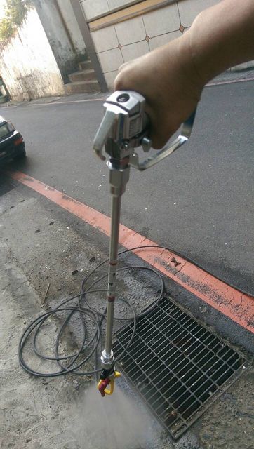

測試 報告 .  無氣噴漆 最小台 . 噴嘴 噴弧 30度
氣壓式 無氣噴漆機 . 使用 清水 測試  空氣 壓力 5 KG /CM2   氣壓缸比例  23:1
  一分鐘 噴出量 約  1 公升 . 無氣噴漆 與 噴霧機 作動 差不多. 最大不同 在 溶劑
會使用洗車機  差不多就會噴漆了
