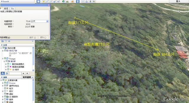

請問在畫面上所視數據,它的坡度要如何計算?

利用畢氏定律算出兩地直線長69米多,升高29米,所以坡度約42%。
國中學的數學,不知道這樣的算法對不對

C平方=a平方 +b平方
算出長約69M
直角三角形斜邊長75M,高29M,長69M。
簡化成斜邊7.5公分,高2.9公分,底長6.9公分,再用量角器量一下就知道坡度了。
縮圖用直角三角形去畫,然後用量角器量一下,就可以算出來吧?

 樓主| 發表於 2016-3-7 23:09:51 | 顯示全部樓層

感謝您的回覆! 算出來的坡度還真的很陡!!

種果樹的人 還特別喜歡這種陡坡的農地
因為可種面積變大 陽光照射充足 果樹與果樹間不會互相遮光
