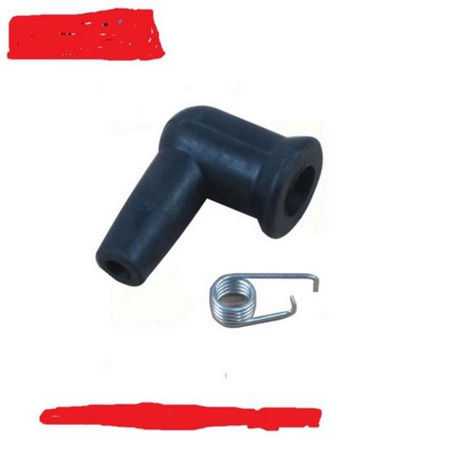

 樓主| 發表於 2016-3-17 14:14:40 | 顯示全部樓層
本帖最後由 max248tw 於 2016-3-17 23:12 編輯
eastern 發表於 2016-3-17 13:28
火星塞高壓線也有可能斷路...
就較難測了!...
剛剛想到用三用電表去量~果然高壓線斷路,三用電表用蜂鳴檔去量果然沒導通,原因出現套進火星塞那個彈簧,年久有點變形,導致鉤子卡不到高壓線,由於農機行太遠所以跑到機車行買一個高壓帽,不過構造不同需要把火星塞的前端螺帽拆除,目前已可啟動引擎~謝謝大家
機車行的高壓帽好像沒那個彈簧,說不定更好用,只是怕買到火星塞不能拆那個螺帽的,我就曾買過那種不能拆前端螺帽的火星塞
這是背負式噴霧機與割草機慣用的高壓帽與彈簧,這個彈簧有可能年久變形,導致勾不住高壓線形成斷路

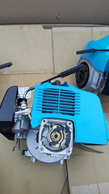

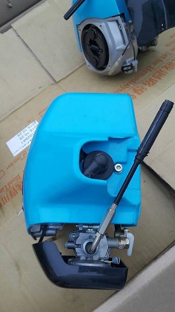

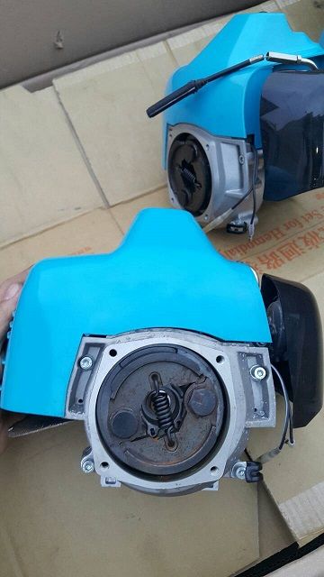

發表於 2016-3-17 15:30:43 | 顯示全部樓層
硬管引擎如果要換,這整顆全新才1200元含運,便宜到夭壽骨,可遇不可求,昨天剛到手,參考看看!
姜姜好 + 20 太便宜!

 樓主| 發表於 2016-3-17 20:35:12 | 顯示全部樓層
闊嘴 發表於 2016-3-17 15:30
真便宜~甚麼廠牌型號?

發表於 2020-9-24 22:46:22 | 顯示全部樓層
是大陸的吧?
好用嗎?
