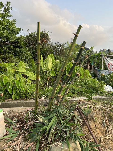

發表於 2023-6-14 13:31:43 | 顯示全部樓層
本帖最後由 Zefram 於 2023-6-14 13:34 編輯
iki 發表於 2023-6-14 12:39
竹子.矮化是沒問題的.
看到這句話很感動
我只能說 og2h說的話 有時可以參考 有時是亂講
竹子是無法矮化的  你鋸掉 他不會死
但因為沒有大量葉子提供養份
長勢就會弱掉 屆時就無法長出 較強勢的筍母
新長出的竹子都會只有手指細
只能算慢性死亡
我這邊也有斷掉的甜龍筍...那不是我鋸的 是風吹斷的
今年底也要把他挖掉..屬於沒用的竹子
你種果樹要考慮 此果樹會不會長的很高 如果不喜歡很高 那就不要種
栗子樹 可是會長的很高的....然後收成非常少
人家4D說要種栗子 是他有那個本錢 因為地廣...
很多新聞都是花錢請記者去採訪 講一些幹話...而且無法佐證
只是為了要打廣告 推銷自己產品
裡面的圖片並沒有矮化的證據
參與人數 2威望 +35 收起 理由
nature4d + 20 非常有創意!
同學 + 15
700816
發表於 2023-6-14 15:40:21 | 顯示全部樓層
這是斷掉的竹子 基本上就是沒救了
長不出葉子 旁邊那根比較細的 是他後來感覺到危機 長出來的竹子
只有小姆指粗 也是救不了筍母..
斷一根毀後代
全部竹叢都鋸掉 就是全部都毀掉...
講最簡單的 竹子沒有葉子是要怎麼光合作用
