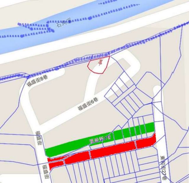

請問站上的大大:
有塊建地透過地籍圖網站查詢的結果如下圖:
是否該建地以後會被規劃為道路的意思?

「藍色地籍圖」與「底圖」偏離了!
這個地籍圖資系統經常發生這種現象,看起來好像應該往上移。
你可以抓一條明確的道路作為「基準」,
對照明確的「地籍圖道路用地」,就知道應該上移多少距離。

請問笨羊大:
抓一條明確的道路作為「基準」是用目測的嗎?

以福盛街二巷與街道圖比對,好像是有偏移現象

請問笨羊大:
以你的圖看, 地籍圖的紅色部分應該是「道路用地」,
綠色是「實際道路」, 這樣比對就知道有偏移了!
地籍圖偏到下方,應該往上移。

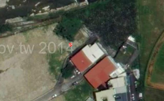

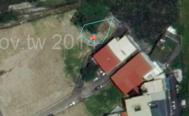

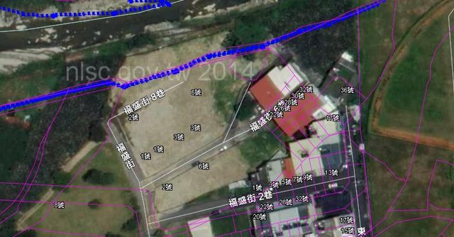

本帖最後由 阿俊 於 2016-3-19 09:53 編輯
這3張圖可以對照看看..
地的前面有一條既成巷道經過  有吃到你的一點地而已
看來並不會從中剖過

發表於 2016-3-19 10:05:52 | 顯示全部樓層
阿俊 發表於 2016-3-19 09:45
這3張圖可以對照看看..
看來並不會從中剖過
第三張圖,直接往上~對應到的~那叢樹林吧 @@?

發表於 2016-3-19 10:11:40 | 顯示全部樓層
9527 發表於 2016-3-19 10:05
我沒去現場看..
不太清楚現況
空照圖是2014年的..
這3張圖可以對照看看..
看來並不會從中剖過
阿俊大第一張圖紅色地籍圖,還是往下偏了。
我也認為,應該對應的是上方樹林那塊。
只要有地籍圖套圖,經常有偏移問題,別太相信那個圖資系統。
