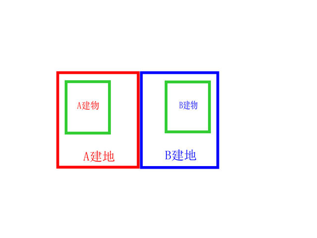

各位前輩們好
小弟有個門牌切割的問題想請教大家
不曉得發在這區對不對
如下圖所示
有個A建地與B建地,上各誚莧建物與B建物(60年代時)
且均共同使用同一門牌號碼
我是持有B建地&B建物
有B建地之土地權狀,B建物沒有在繳什麼房屋稅之類的
如今,我若想要門牌切割(門牌分號??) ※專有名詞,這小弟不太懂...請見諒
1.是否須A建地(物)之主人同意,主人是伯父
2.
不論
人情上
法理上
稅收上
將會面臨到什麼問題???
有前輩能分享一下經驗嗎??
~~~~~謝謝~~~~~

發表於 2016-3-22 11:51:36 | 顯示全部樓層
小弟個人認為去戶政申請一個門牌就好了吧...
人情上...小弟不清楚,要請其它大大們回答
法理上,違章建築也可以申請門牌...
稅收上,當然是課徵房屋稅,但是納稅不代表房屋合法
以上小弟見解,有錯請鞭
